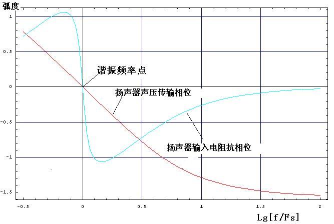

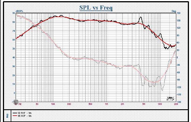

电声爱好者贴出的第一张图清楚地阐述了最小相位曲线和频响之间的关系
它们是符合希伯特变换的

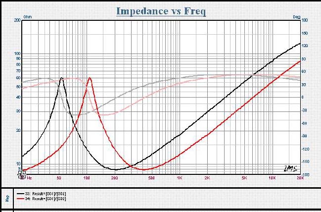

  发帖心情 Post By:2006-8-16 16:04:06 [只看该作者]
不就是这个玩意吗?(引线画错了,纠正一下,谢谢新绿妹妹)

上图绿线是阻抗的相位

其实LMS是不能测试相位的!只是计算而已.
