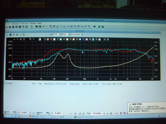

只有一个阻抗峰的倒相音箱
今天测试一个用新材料做的倒相音箱,竟意外只有一个阻抗峰,和密闭箱一样,也就是说,倒相管没有任何能量输出,改变倒相管长度,只能改变阻抗峰的高低。这种情况从书本都没查见,是否箱体材料结构的吸震量巳超越自己原设想的。敬请同好共同分析形成的原因,下面是同一单元在同一容积,但不同箱体材料下的测试曲线。谢谢。

首先回答大家的一些问题,我是开了近二十年个体音箱厂,专门接发烧友订做各种箱体的。有感于高档箱体材料成本之高,生产效率之低,品质控制之难,希望寻求一种能用倒模或注塑方法生产的材料,比重相当于硬质原木,震动吸收系数大于玻璃棉,而且成型后能和木材一样能加工。偶然的机会让我留意到确有研究所在研究这种材料,在吸震系数上共分七级,硬度和比重均可控,从如石头般硬到如棉花般软。其内含元素包括加强纤维,纳米吸震粉,木粉,矿物粉等等,现在试用的是第四档吸震系数,板厚18厘,箱体容积约5升,由于在做试验,因此箱体没有做模,按尺寸做了板材再用胶水粘连,以便调整。箱内无论加或无吸音材料,或堵塞倒相孔,都不能改变单峰形态,只是改变高低而。倒相孔没有任何能量输出,单元后面产生的声压都被箱子材料吸收了。从上面二个不同箱体,但其它都一样的频响图可以看到,中高段曲线新材料箱比夹板箱更平衡,但150HZ以下则衰弱很多,实际听感也是缺乏,这吸音情况完全出乎原设计所料。现正重新调整配方和改变箱内结构,希望能把低频能量增强,也望各位老师出谋划策,谢谢。另附上另一个对比箱体和另一不同吸震系数板材做的试验小障板。

看了以上各位高人回帖,受益甚多,特别是村人,北野,钟灵等,平等待人,分析中肯,明白,不论观点是否相同,有些事情,是实践后才有总结,犯错误多了,才有深刻认识。因有需求,才有研究的动力,研究十之八九不成功,爱好加希望而巳。现时很多的新吸音材料,薄薄一二公分,隔音效率巳能达到百分之八十以上,在机械,制冷等机电产品需要静噪的地方巳早有突破。自己现试用的板材,用外硬内软,不同吸音系数的复合板,这次是失败了,原因应大概如村人兄分析的,箱体内部也应是硬质的,至于怎样才能做到既使箱体,特别是前板尽量不震动,又能让箱内能量低损耗从倒相孔释,只能吸取各位经验,进一步试验了。谢谢。下面附图是实验箱箱内图,实验箱箱面图,红色,兰色是实验箱频响和阻抗曲线曲线,灰色,绿色是对比箱曲线,深兰色是测试咪放进实验箱倒相孔频响曲线,可以看到,箱内低频能量不是消失,而是没有出倒相孔外。

高纤维板做的箱体泄漏是不可能的,只是箱内结构和夹板箱不同,内容积都调成相同的。感谢声学上各位老师的详尽分析,特别是村人老师的正确指导,音响初哥的双峰一谷一帖启蒙很大,经过配方的修改,箱体刚性的提高,密封性能的加强,新材料的试验基本成功,现在听感在夹板箱和高密度纤维板箱之间,相信倒模生产后,箱体刚性,密封性会得到完全改观,容积改成和夹板箱一样(现4.5升),再经过箱内结构和吸音棉的调整,等同或超越夹板箱声音也有可能。附图是测试时的几种箱体和改进后的新材料箱四寸,三寸测试曲线。
