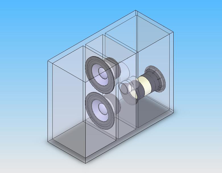

问题: BOSE通过对带通音箱的发掘,发展了自己的"音响气流块"的专利,(其实就是复杂点的带通箱)
试听感觉低音扩散性很好,但声音很哄人,"音响气流块"比普通的带通箱究竟好在哪里?
是BOSE在故弄玄虚吗
  发帖心情 Post By:2005-11-21 14:18:13 [只看该作者]
呵呵,有人愿意回答国明先生的问题吗?踊跃一点嘛!!!!高手老师们请啊!!!
说明一下,其实BOSE的“ACOUSTICMASS”,就是我们常提到的带通双调谐系统的一个变形!!是三腔结构!!

国明先生这个问题没人愿意回答吗?
我先说两句吧!前面我提到BOSE的这个东东是三腔结构,前两个腔的作用就是双调调谐带通的基本结构,后一个腔的调谐频率较高,目的是什么呢?主要是为了滤除通带以外的信号,我们都这样的经验,管式的带通箱无论四阶还是6阶实际听音中,总能够听到中频箱声,而BOSE的这一结构,大大的抑制了这现象,听起来很“干净”!!
另外说一下,这种结构的传输函数是典型的椭圆型滤波函数,通带内有一定的起伏!!设计有点难度!!设计公式BOSE从没公布,因此各位只有自己去分析了!!
国明先生,我这样回答可以吗?
  发帖心情 Post By:2005-11-21 16:41:42 [只看该作者]
回答的很好,谢谢.国内厂家还没见仿制的,估计是太麻烦了

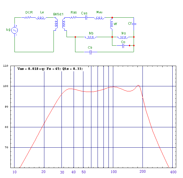

上图是"ACOUSTICMASS"低频扬声器系统的类比线路图及模拟曲线图!各位如有兴趣可自己去分析设计,顺便查查BOSE的这个专利过期没有!!

BOSE的这个东西有点意思?不过音响初哥贴了个图上来,又不附加说明,等与没贴(可能他自己也没搞明白),哪位看懂了,来做个补充说明才好哦!!
国明老师?PGH老师?。。。。。。。。。
  发帖心情 Post By:2005-11-23 11:15:12 [只看该作者]
没细看初哥画的图, 刚一仔细看,有些东西漏了,所以模拟结果怎么样也不敢说.
只引用管大炮(管善群教授)以前上课时点评南大学生的一句话(原文):"南大的学生为什么老喜欢用阻抗型类比呢?
很明显导纳型类比有更多优点,更有利于解决问题!"
管大炮说得很有代表性, 几乎阻抗型是南大人的一个标记了.

PS,有没有人能用了leap软件建模分析这种箱子?
