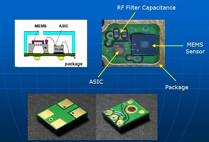

图片点击可在新窗口打开查看此主题相关图片如下:mems mic1.jpg

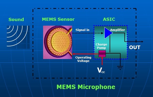

图片点击可在新窗口打开查看此主题相关图片如下:mems mic2.jpg

没有ASIC等元件的是MEMS SENSOR, 只有两个端口, 信号输出和极化电压, (如上图所示意).一般需要"打线机"和"固晶机"等设备,当然,贴片机也是需要的.

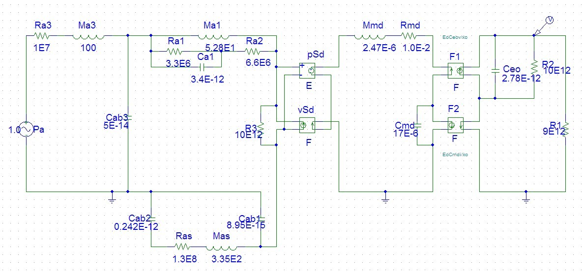

再细一点的话,这个MEMS麦克风应该等效成一个电容:一个电容只有两个极板,一端接偏置电压,另一端就不是地,而是信号输出端了吗?信号端的直流电平会是多少呢?

看到一些论文上说,这个MEMS麦克风等效的电容是不理想的,加上偏置电压后,会有小的漏电流,那就是说存在一个大电阻。

图片点击可在新窗口打开查看此主题相关图片如下:mems mic3.jpg
给一个仿真图参考看看,里面没带FET部分.

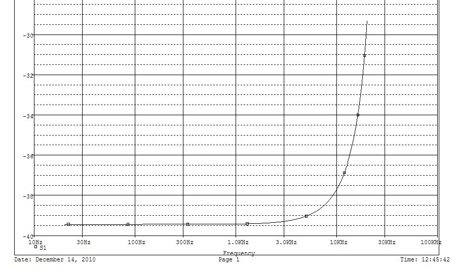

  发帖心情 Post By:2010-12-14 12:47:31 [只看该作者]
图片点击可在新窗口打开查看此主题相关图片如下:mems mic4.jpg

  发帖心情 Post By:2010-12-14 15:01:29 [只看该作者]
呵呵,这两个图是水仙自己做的仿真,太感谢了。
这个图是你的MEMS麦克风的电声等效模型吗?貌似有点看不懂,对于我做模拟仿真的话,这个MEMS麦克风应该等效成什么样子呢?
