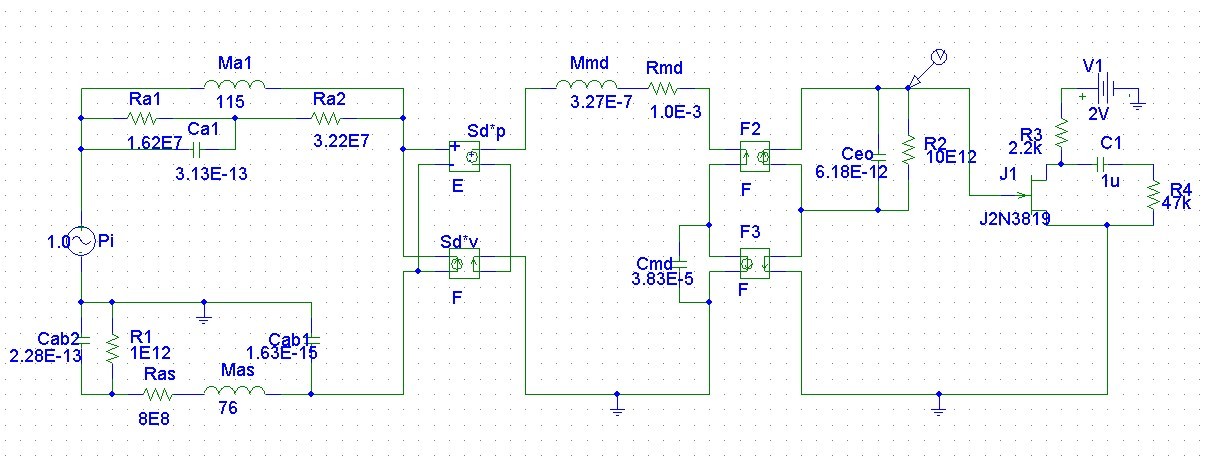

图片点击可在新窗口打开查看此主题相关图片如下:mems mic3.jpg
给一个仿真图参考看看,里面没带FET部分.
  发帖心情 Post By:2010-12-14 12:47:31 [显示全部帖子]
图片点击可在新窗口打开查看此主题相关图片如下:mems mic4.jpg
  发帖心情 Post By:2010-12-14 15:53:45 [显示全部帖子]
是灵敏度曲线。
  发帖心情 Post By:2010-12-14 15:55:46 [显示全部帖子]
只做电路仿真?后面就是电子部分。(接近于一个电容并一个大电阻)

简单的,可以用你的示意图.
MEMS偏压是比较高(但超过一定电压也会吸膜), 仿真图上没显示, 计算灵敏度时需要用到. 2V仅是FET的偏压.
