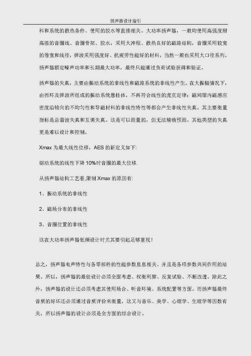

以下是引用jonyue在2006-08-15 10:58:03的发言:
EASY  ?? 什么意思啊? 是上面的答案吗?
我好像记得有个什么10%的乱七八糟的意思哟!
我记性不好,你再提示我一下吧!
  发帖心情 Post By:2006-8-16 14:49:30 [只看该作者]
  发帖心情 Post By:2006-8-16 15:18:13 [只看该作者]
可以参照AES的新定义!
