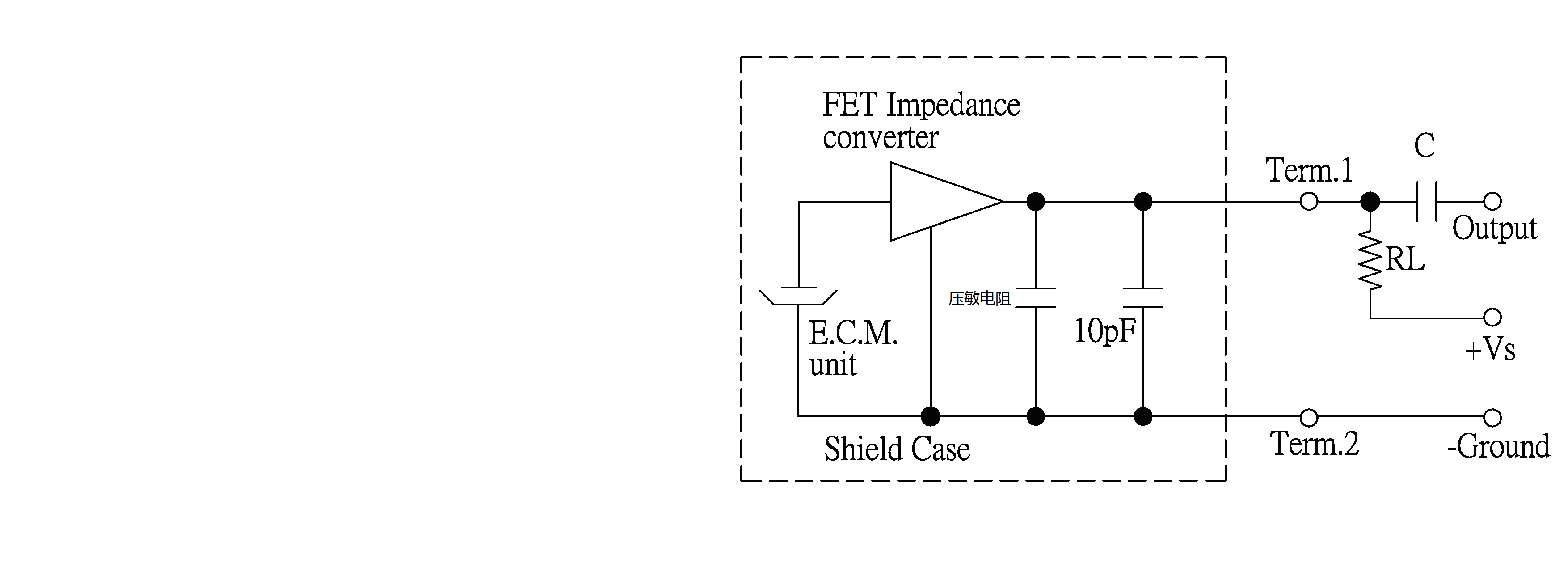

请问各位老师,如附件图中压敏电阻放在10PF电容前面和后面效果有没有区别?这款麦克风想搭配手机过EMC,过EMC的FET的选择是不是有什么特殊要求?RF的FET是不是过不了EMC?

压敏电阻要放在最外边 才行的
1个电容如何过EMC?

压敏电阻要注意哪些参数??

保护电压大小,等效容值,品牌

压敏电阻一般是用来抗击瞬间高电压击穿的。即瞬间电压超过或达到压敏电阻的耐压值时,它会瞬间导通,让此电击(浪涌)安全通地,从而保护它所跨接的元件不受损坏。而小于此电压时,相当于断路,

鉴于以上原因,个人觉得所放位置在电容的前后关系不大。因为贴在PCB上,PCB上贴片的位置设计就不分前后。功能上与电容并联,也不受位置影响。
