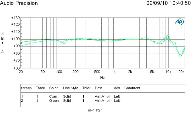

一个28MM喇叭做成的耳机

测试条件?

压力场,4153测试

就中频好点  这样的扬声器低频和高频肯定不好听

像耳机这种压力场使用的SPK,是不是更要注重人耳的等响度曲线啊?3K~4K多了会不会很尖呐?

這聲音平淡無味,跟動鐵的聲音特性沒什麼兩樣。

以下是引用wlj2009在2010-11-24 13:32:46的发言:
对于一个频响曲线很平直的系统来说,要保证各种频率的声音在人耳上得到的响度都差不多的话,就需要输出不同的功率来配合人耳的等响度曲线。
3K~4K多了不一定回尖,它是个相对多,并且还有个量.

以下是引用carsound在2010-11-25 09:11:37的发言:
動鐵想做成这样的曲线应该需要多動鐵分频才能做到,而且動鐵目前也做不了头戴大耳机;
音质上,即使动铁的做成这样的曲线,也没有动圈某些频段声音的柔和,这个就集合了两种特性.

以下是引用874372088zhichao在2010-11-23 20:07:46的发言:
是耳机,不是扬声器,可以试着做了自己听下,感觉还不错.

Tannoyman,也给个耳机喇叭在318仿真耳中测试曲线,真的很平直哦。

耳机喇叭曲线不错,规格和测试条件?

以下是引用lingzhi22在2010-12-07 11:21:28的发言:
耳机喇叭曲线不错,规格和测试条件?
φ28mm,0.5mw  4153仿真耳

恩,不错,喇叭的透气量会不会很少?
下图是此款耳机的喇叭曲线图:

以下是引用lingzhi22在2010-12-08 13:26:18的发言:
恩,不错,喇叭的透气量会不会很少?
下图是此款耳机的喇叭曲线图:
[此贴子已经被作者于2010-12-08 13:30:20编辑过]
是IEC711仿真耳测试?不像IEC318仿真耳测试?

IEC318仿真耳测试,压力场

普通的PET振膜耳机扬声器做的耳机.

单喇叭在阳光上面测试从曲线上看 200-500Hz约96dB左右,而成品耳机此频段基本达到100dB,若真是同一喇叭那么单喇叭的测试治具很有问题。楼主发的单喇叭曲线看起来音圈很像是用铜线,成品耳机高频这么高很让人惊讶

扬声器单体的整体声压应该增加20DB.

看来你有做过,我前几天也做了一款一样的,低频与高频确实不怎样,我做的还有些刺耳,后来才发现10--12KHz处的峰比起这位的更高,
