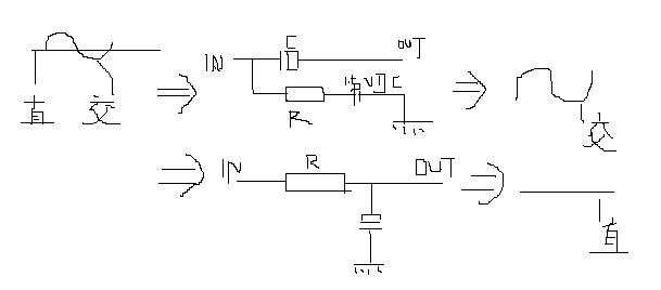

原理大概如图,只是一个电容要算漏波,好象不可能吧?或许我学识有限,各位可以更正我所说的。因为电容放电一定要有负载的,没有负载就不能放电,也就是没有放电时间,更谈不上漏波。通过放电时间大小,可以推导出电容所在电路的频率。公式为:T(放电)=R*C(R负载,C容量);F(频率)=1/T。不过简单套用肯定与实际电路计算不相符,所以上述只是原理,不适用实际计算。

计算:咪阻抗一般为1200左右
加33P
T= 10*10-12 *1200=1.2*10-8
F=1/T= 1/1.2*10-8 =25252525.25=2.5*107
大约25M左右
加10P
T= 33*10-12 *1200=3.96*10-8
F=1/T= 1/3.96*10-8 =83333333.33=8.3*107
大约83M左右
对吗?
