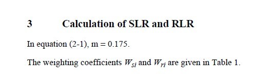

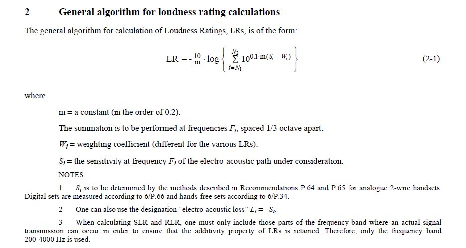

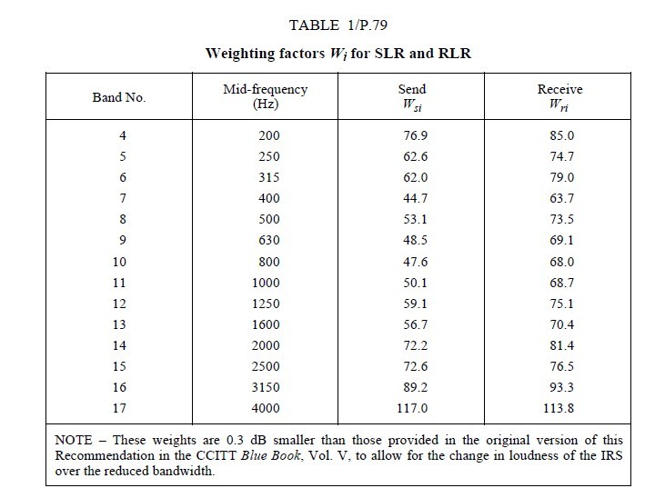

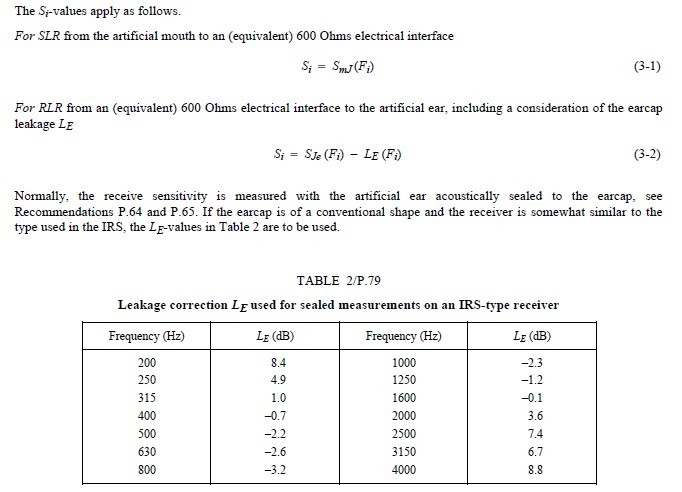

水仙老師,有沒有具體計算公式呢?
  发帖心情 Post By:2010-10-26 17:13:30 [只看该作者]
公式有,比较复杂.
