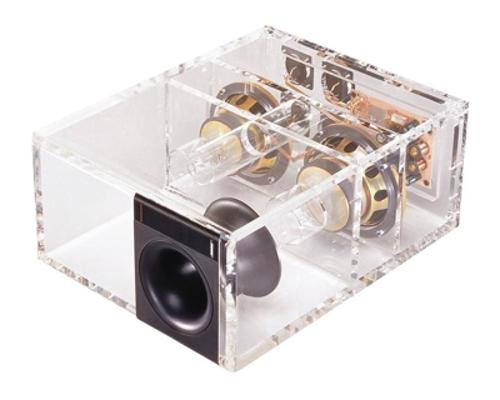

BOSE最经典的"音响气流团"技术, 三腔室四倒相管设计
Acousticmass5
这张图内部结构更清楚, 这种结构的特点是低频效率很高, 音质纯. 但设计调试复杂, 另外成本很高.

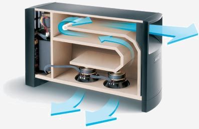

从Acousticmass 6开始, BOSE狡猾地改变了设计, 使用迷宫式箱体代替原有的三腔倒相设计, 对外也称是"音响气流团",
其后的系列仅仅简单地增加驱动单元, 如Acousticmass 6是单喇叭, Acousticmass 10是双喇叭, Acousticmass 15是三喇叭.
但都是迷宫式设计. 迷宫式的设计上成本比原有的要降低了不少, 剪掉了倒箱管和模具的成本. 主打方向也由HIFI转向家庭影院了.
音质方面, 肯定比一般品牌的低音炮要好, 但与之前的三腔四倒箱管的经典设计相比,应该说有一定差距. 看来经济危机之下BOSE
也有苦衷.
