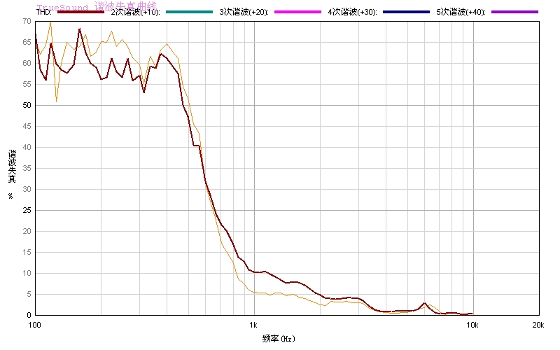

这款是1711与客户样品的失真对比曲线,大家帮看一下怎样调整可以达到客户的要求!谢谢
dxlcs01
加好友 发短信 光杆司令
等级:新手上路 帖子:93 积分:1109 威望:0 精华:0 注册:2006-4-13 14:59:34
  发帖心情 Post By:2010-9-27 13:21:48 [只看该作者]
黄色的曲线是客户的!客户主要要求800-5K之间的失真!

仔细的观察研究一下音圈与膜片结合部位,建议膜片放音圈的地方增加一圈卡音圈内径的台阶看看,可以起到多重效果。
钟灵
  发帖心情 Post By:2010-9-27 15:09:28 [只看该作者]
频响曲线差异大不大?

  发帖心情 Post By:2010-9-28 12:43:58 [只看该作者]
频响曲线相差不大!

以下是引用dxlcs01在2010-09-27 13:20:56的发言:
楼主,能否提供此扬声器的2次谐波和三次谐波失真的曲线。
频响曲线做到基本一致并非难事,但是对于微型扬声器中低频段(以相对于F0而言)失真的影响,一般的主要因素:膜片的悬边的形状,加强筋,等等,不同阻尼材料的使用在一定的情况下对这段的失真也有所影响,以及其他的等等因素。
所以还是想看看楼主扬声器的3次 2次谐波失真曲线。

微型喇叭的失真膜片形状影响很大,建议在膜片形状上下功夫。

請教一下大家,是否F0之前的頻段失真是不可控制因素呢?

试试改音圈位处。。。另外改改音圈胶水.  (个人观点)
从您的失真曲线上猜想,兄弟的膜片边缘刚性不错,边弧R可能比原样小或者折环高度上的差别,这样的话低频失真控制比较好,在膜片形状上和花纹改善可能会有效果图片点击可在新窗口打开查看
