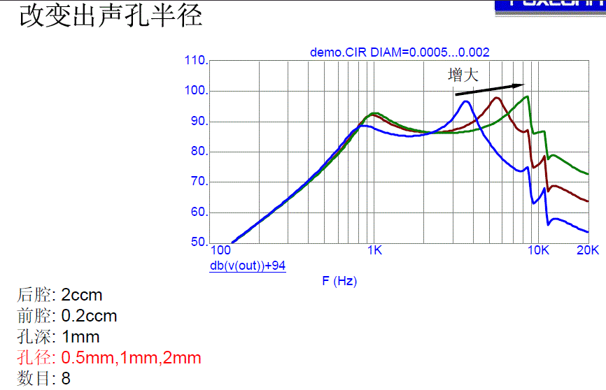

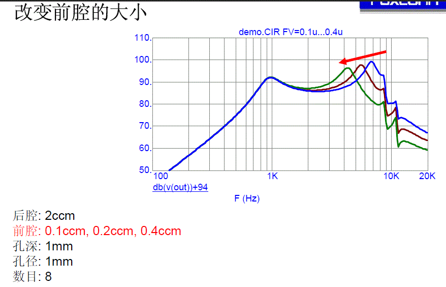

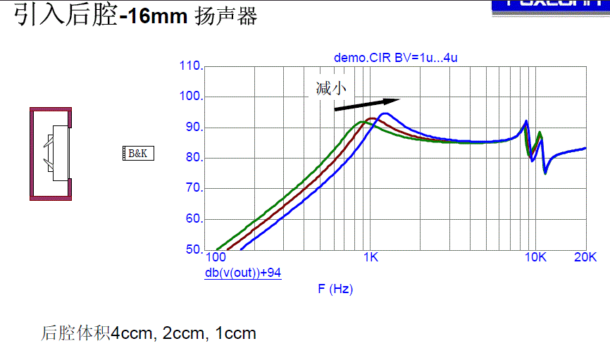

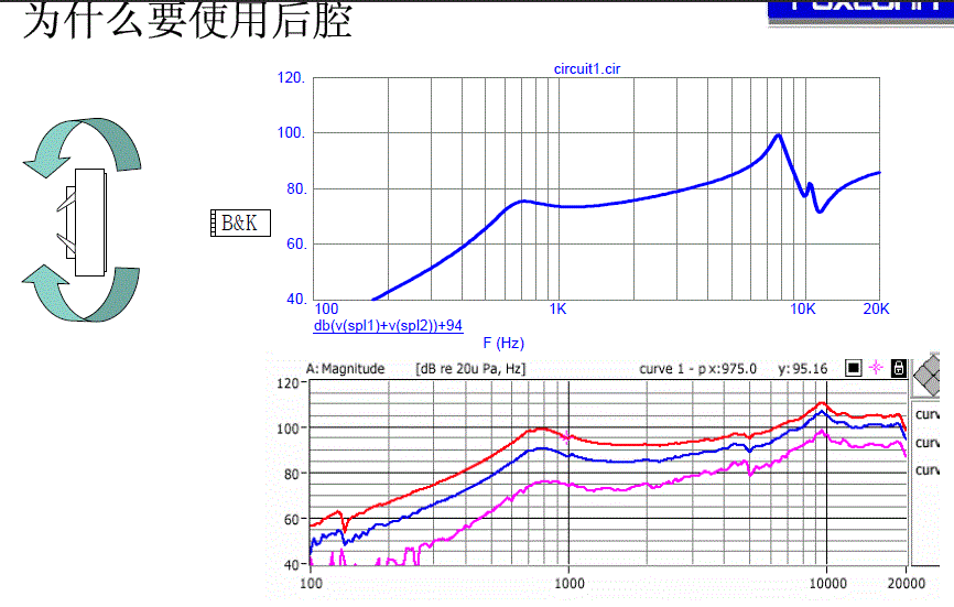

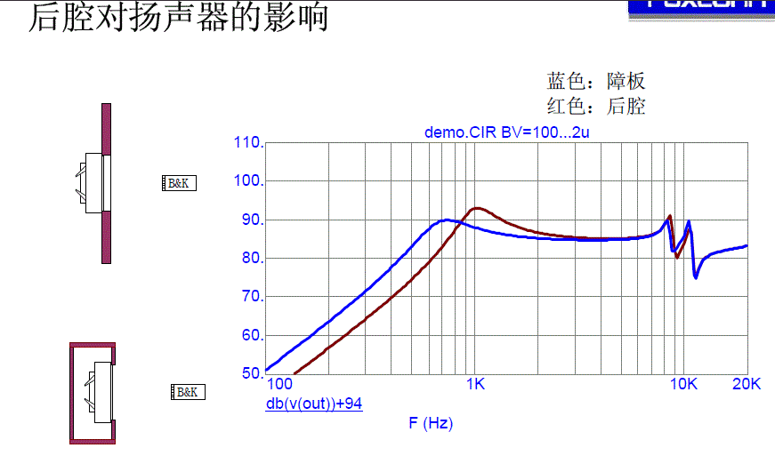

以上均为仿真频响曲线,,可以看出其变化的趋势,,省了做很工作,,

  发帖心情 Post By:2011-6-14 8:49:33 [只看该作者]
以下是引用北乔峰在2011-06-13 10:44:08的发言:
楼主用什么软件模拟的?
等效电路 mirco-cap
