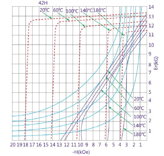

超过此温度磁性能显著下降?超过此温度磁钢会发生物理变化?高手赐教。

超过此温度磁性能显著下降
如普通钕铁硼温度超过80度时磁性能就显著下降

表现为磁衰
  发帖心情 Post By:2010-9-3 12:52:45 [只看该作者]
  发帖心情 Post By:2010-9-3 12:54:17 [只看该作者]
从退磁曲线很容易看出不同温度时的差别.

以下是引用水仙在2010-09-03 12:52:45的发言:
  铁磁体都有居里温度点,当超过此温度,铁磁体会变为顺磁铁,失去磁性。从图中可以明显的看出来,超过20,60,100,140,180度后,磁性急剧下降,当温度恢复到温度之下后,磁性可以恢复,仅仅是磁性大小发生改变。所以铁磁材质的是有最高工作温度的,但是普通材料不存在居里温度点。

以下是引用梦亦听月在2010-09-28 15:38:18的发言:

居里温度是比较高,钕铁硼磁钢是480度. 超过此温度,会永久退磁(这种情况称之为高温退磁)
工作温度比较高时,如到80度,只是会磁性减弱,但回到室温时,磁性还是会回复正常.
使用寿命?长期高温工作时是必须考虑钕铁硼的最高工作温度,尤其是大功率时. 此时,Q值等也产生很大变化.
  发帖心情 Post By:2010-10-20 9:22:56 [只看该作者]
铝镍钴和钐钴,耐温性能要好得多.
铁氧体也没问题.
