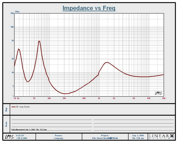

有款5寸箱,F0是48HZ,装容积较大的箱后Fb降到了39HZ!但阻抗曲线不好,双峰差别较大,请教各位大侠如何调整?是降箱容积还是调整风管的大小/长短?

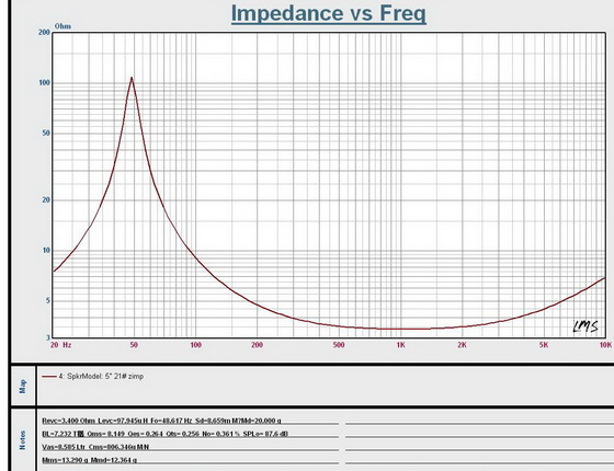

这是这款5寸喇叭单体的阻抗曲线

  发帖心情 Post By:2010-9-2 10:21:44 [只看该作者]
音箱不是如此设计的.
kadeton
等级:业余侠客 帖子:42 积分:331 威望:0 精华:0 注册:2010-8-31 18:58:16
  发帖心情 Post By:2010-9-2 10:51:10 [只看该作者]
能否请水仙超版详细指出其不足之处?
谢谢.
  发帖心情 Post By:2010-9-2 11:05:20 [只看该作者]
三言两语说不清楚.
音箱设计是系统设计.
倒相箱起码需要的几个参数: 扬声器参数,箱体净容积,目标频响曲线等等
阻抗曲线基本可以不用看.

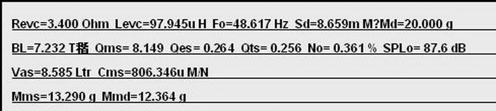

这是这只喇叭的T/S参数。
QTS比较小,本来只需要较小的容积,但为了做低Fb,加大了箱的容积,风管等都有调整。
实际结果是Fb降到了39HZ,到双峰的差别太大,低频的听感也不是很好。楼里其它贴里专门有讨论这个双峰一谷问题。所以才把阻抗曲线传上,请大家帮忙分析一下问题所在,以便改善。
谢谢。
图片点击可在新窗口打开查看此主题相关图片如下:5 喇叭单体ts-1.jpg
  发帖心情 Post By:2010-9-2 11:49:55 [只看该作者]
"但为了做低Fb,加大了箱的容积"
一味强调Fb,没有意义.
何况Fb不仅仅是Vb决定.

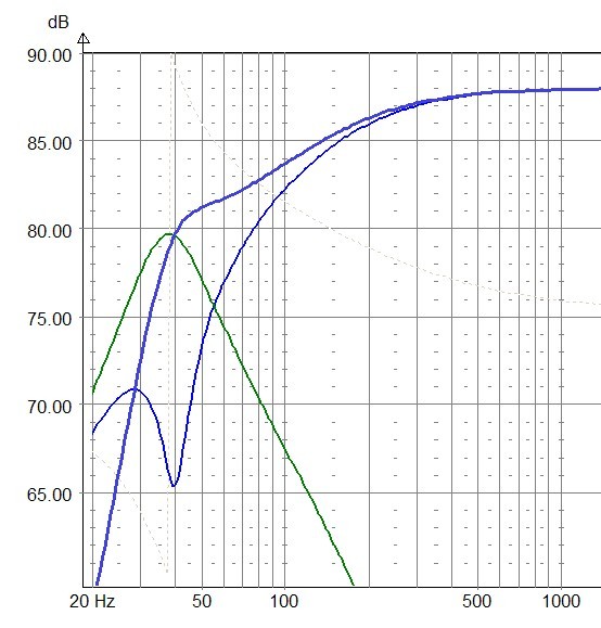

按SBB4,QL=7算,箱容积只要2.5L,但现在这个箱容积约有8L,扣除喇叭等所占,净容积都有7L! 箱比较大!
  发帖心情 Post By:2010-9-2 12:49:55 [只看该作者]
看看你的频响曲线.

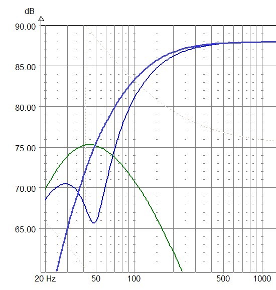

SBB4响应(2.7升)
  发帖心情 Post By:2010-9-2 14:24:53 [只看该作者]
从频响曲线看,低频都不理想.(此时,对应的阻抗曲线看不出什么问题)
[此贴子已经被作者于2010-09-02 14:25:11编辑过]
  发帖心情 Post By:2010-9-2 14:26:37 [只看该作者]
设计不能照本宣科, 尤其是书本本身不对时.

  发帖心情 Post By:2010-9-2 15:38:33 [只看该作者]
改箱体或者在箱体内填充实物吧,
装箱后的FB要略大于或等于喇叭FO,调谐对了,声音味道才能出来,
另外FB的阻抗值尽量与第二个峰后的最低阻抗值相近,否则会有漏气嫌疑

  发帖心情 Post By:2010-9-2 15:58:44 [只看该作者]
以下是引用北野在2010-09-02 15:38:33的发言:
改箱体或者在箱体内填充实物吧,
谢谢北野版主。
<装箱后的FB要略大于或等于喇叭FO,调谐对了,声音味道才能出来>,低于喇叭单体的FO,是否是低频的力度不够?
<另外FB的阻抗值尽量与第二个峰后的最低阻抗值相近>,您是指200HZ处的阻抗太低还是两峰之间谷点的阻抗太高?
北野
加好友 发短信 野狼幫--狼王
  发帖心情 Post By:2010-9-2 16:15:09 [只看该作者]
以下是引用kadeton在2010-09-02 15:58:44的发言:
谢谢北野版主。
第一项可以说力度不够,此调谐低音表现空空乏力。你可以自己多找几个箱子装同样的喇叭 测试曲线看是什么样的,然后听声音,曲线-声音(理论-实践) 相互对比,增强自己对箱体调谐的概念和经验实践,
第二项是指两峰之间的阻值不要尽量平于200HZ处,除去分频器的影响,这个阻值 箱体因数占据比重大些,而200HZ处的阻抗基本是由喇叭来决定的。
