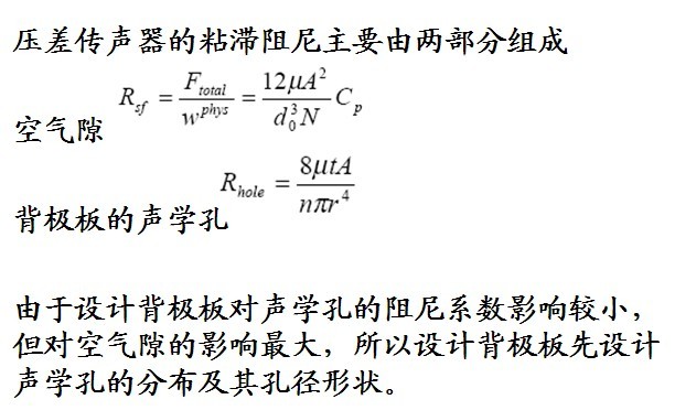

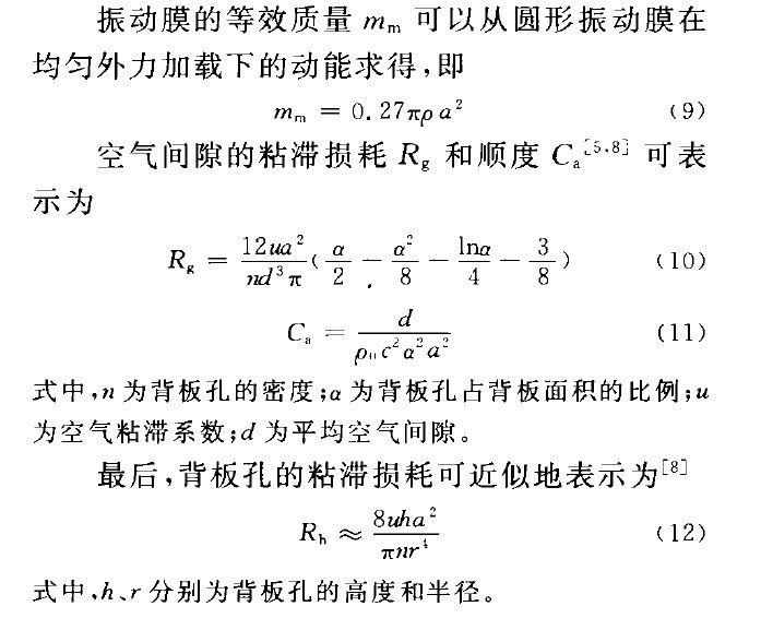

  发帖心情 Post By:2010-12-14 11:48:45 [只看该作者]
  发帖心情 Post By:2010-12-14 11:50:43 [只看该作者]
子卿
加好友 发短信 魅生妖颜
  发帖心情 Post By:2011-9-14 14:54:52 [只看该作者]
以下是引用水仙在2010-12-14 11:50:43的发言:
请问水仙,以上两张图片是摘自哪里啊?小弟想具体学习一下·
