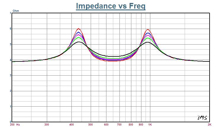

倒相箱的阻抗曲线,第一个 波峰有点偏胖。
是箱体容积不够还是其它原因?
请各位DX 指教。

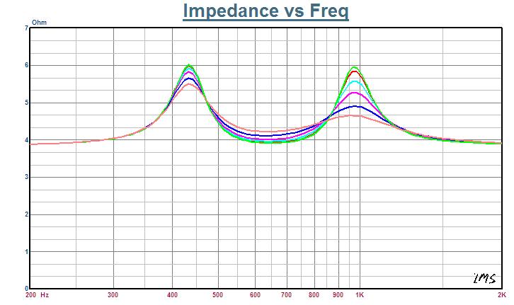

阻抗曲线能看出哪些影响的因素?
上面两组曲线,各说明什么问题?
timhuang
等级:论坛游侠 帖子:33 积分:408 威望:0 精华:0 注册:2010-7-3 16:24:55
  发帖心情 Post By:2010-7-23 13:33:54 [只看该作者]
阻抗曲线能看出哪些影响的因素?
我们做倒相箱时,理想的阻抗曲线就是出现二个相等的波峰。
第一个波峰,就是风管的谐振频率;第二个波峰,就是低音单元的谐振频率。
第一个峰的高矮,可以由风管的口径、长短来调整。
第二个峰的高矮,显示箱体的Q值。越尖锐,Q值越高。
阻抗曲线配合的频响特性曲线,还能简单的确认箱体的容积是否需要调整。
如箱体容积过大,箱体的谐振频率很低。低频起始频率低,且低频上升很慢。低音听起来没有力度。
如箱体容积小,箱体的谐振频率很高。低频起始端会有一个尖峰。低音听起来不够丰满。
下面的一些是《实用音箱制作》一书中提到的。
 a    箱体有声漏
 b.c  倒相管大小、长短不适合。
 d    箱体有明显的振动
 以上,是我个人目前理解的。还请奚老师多指导。  也希望各位DX多拍板砖,谢谢!。
爱拼才会赢
  发帖心情 Post By:2010-7-24 13:57:30 [只看该作者]
阻抗曲线能看出哪些影响的因素?
这是错误观点!

上面的图片是楼主的吗???
系统谐振在500HZ左右哦, 请问,为什么做这样个倒相箱呢???
——笔记本腔体。
