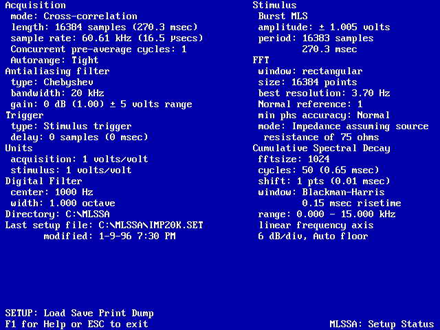

我們這測試32歐的揚聲器的的頻響,用MLSSA測試,我不知道怎么選擇!請指教!我們這只能選擇8,16,4,6歐!

怎么沒人說話啊!懇求啊!图片点击可在新窗口打开查看

MLSSA是根据喇叭口径(频宽)来区分的,分为IMP 1K,IMP 4K, IMP 20K(好像是,忘了)不是根据阻抗,
口径小的测试频带宽, 设置很容易,你如果熟练都不用加载预存文件自己随便改改就行了.以下是我以前编写的MLSSA操作指南.供参考.

我們這是開始就設定好的!8歐就按alt+f1,4歐按alt+f2,16歐按alt+f,6歐按alt+f10,可我不知道是怎么設置!

MLSSA什么时候可以按ALT Fn 来改变设置了? 你们公司自己发明的?
你们是用其他软件的"MLSSA"信号测试吧?

MLSSA命令和快捷方式一览:

Setup: 显示当前MLSSA设定状态,读取/储存设定档案参数

MLSSA中的Alt+Fn组合键是用来编制记录宏程序(Macro)的,它通过记录在整个测试过程中的按键动作,然后保存该宏后,下次再调用时可实现自动测试.
Completist
加好友 发短信 完美主义者
  发帖心情 Post By:2007-5-14 10:33:42 [只看该作者]
你可以编制不同的宏程序,设置不同的测试文件.SET并分别调用,以适应各种不同的测试: 如SPL,Impedance,T/S parameters......
