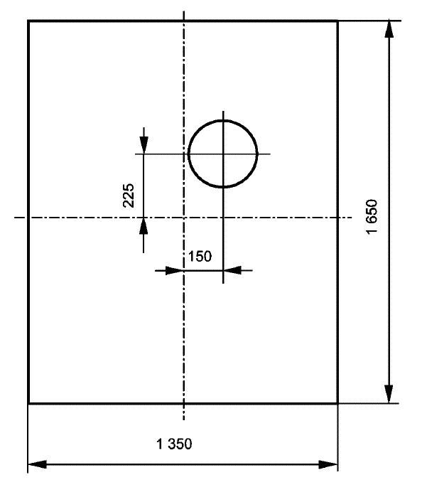

通常,扬声器的测试需要安装在“标准障板”上进行。
所谓的标准障板,是一块1350x1650mm的板,在板的规定位置开有安装扬声器单元的孔。
我们是基于这样的假设:标准障板是一块刚性很好的障板,扬声器单元在做测试的时候障板不会发生振动,至少不会发生影响测试结果的振动。(是不是这样假设?待各位论证了。)
扬声器单元的技术指标,就是在这样的条件下测出来的。
如果对这块标准障板来一点变化,会有什么不同的结果呢?
例如:把这块标准障板的厚度降低,会发生怎样的变化?当班的厚度降低到一定程度的时候,板的振动就严重起来了。
这个时候的测量结果还一样吗?
如果不一样的话,差别在什么地方?
例如:如果障板的振动的幅度很大,扬声器单元就不再是在一块稳定的障板上了,障板的振动就可能对扬声器单元的振动产生干扰或调制。
这种调制的结果是什么?
当然,还可能会有效率、指向性等方面的问题。
问题提出来了,请各位多多指教。

  发帖心情 Post By:2010-7-17 15:09:45 [只看该作者]
图片点击可在新窗口打开查看此主题相关图片如下:iec baffle.jpg

  发帖心情 Post By:2010-7-21 17:20:27 [只看该作者]
那阳光仪的障板标准么`板下面貌似有吸音棉的
