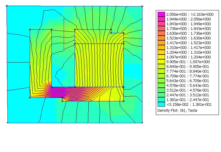

請教一下各位前輩
在FEMM軟體模擬完後右邊的數據代表是什麼意思
小弟是新手看不懂這些東西
麻煩各位指導一下
謝謝

各位大大
幫我看 一下附件右邊的數字代表是什麼意思
謝謝
  发帖心情 Post By:2010-7-14 12:27:59 [只看该作者]
B, Tesla
B就是磁感应密度,单位:特斯拉
  发帖心情 Post By:2010-7-14 12:29:10 [只看该作者]
也可以是H, 磁场强度.
主要看选择和目的
