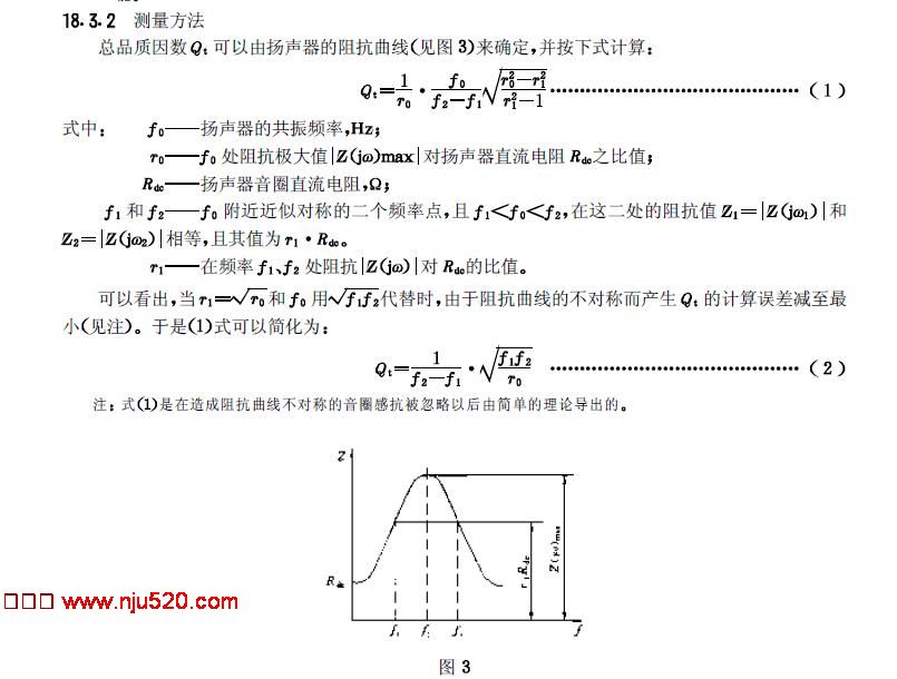

"阻抗曲线中的f1和f2两个点到底是怎么选取的?我看有很多种不同的说法。"
GB和IEC相关标准早就统一规定了, 没有什么不同说法.

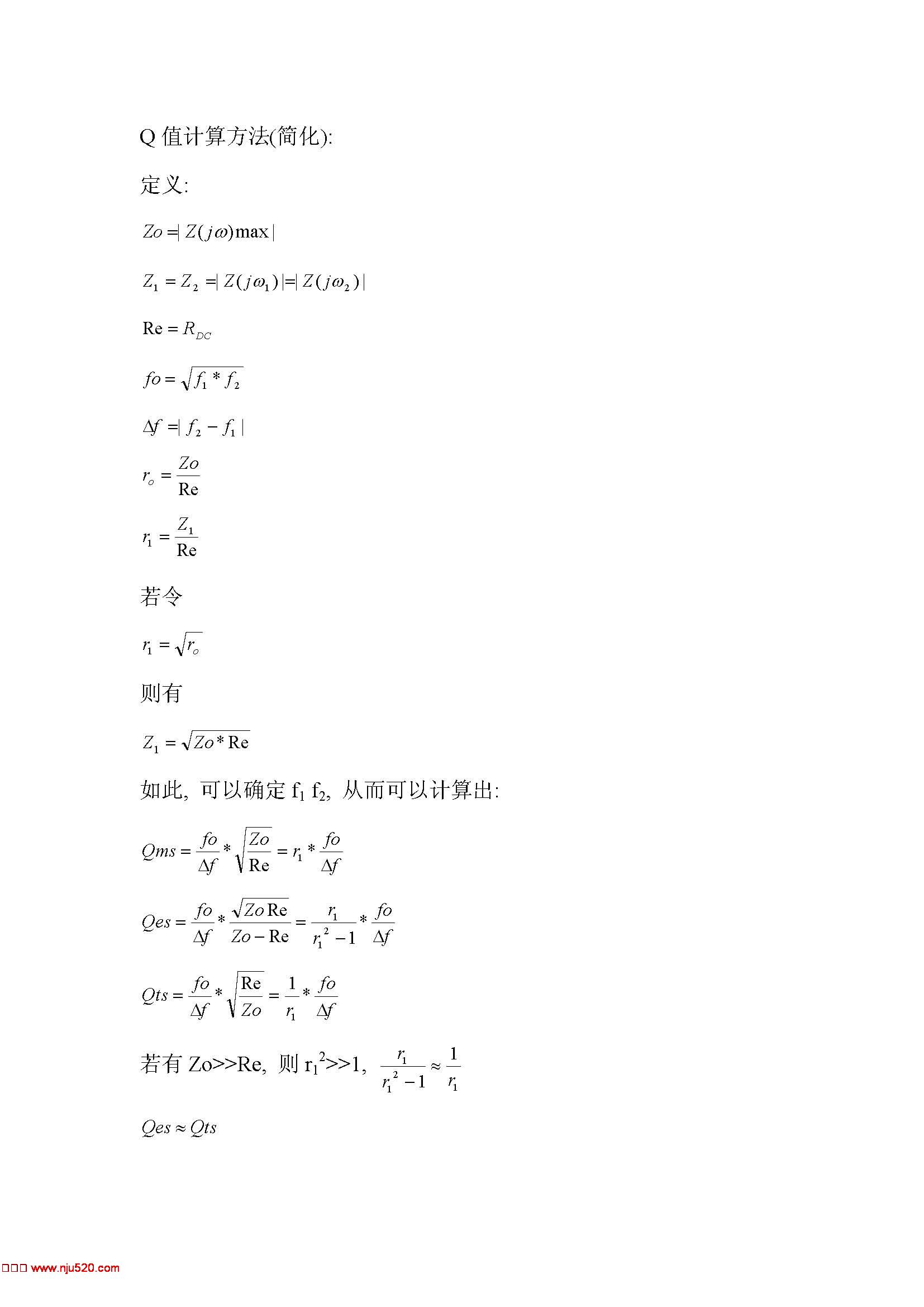

阻抗曲线中的f1和f2两个点,俞锦元的《扬声器设计与制作》P31里,是取f1和f2对应的电压U1=U2=Umax*sqrt(Re/Zmax)值时对应的频率。
而很多时候见到的是阻抗曲线中Zmax时下降3dB时对应的频率,或者是f1和f2对应的阻抗是Zmax的sqrt(1/2)值时对于的频率。
我知道Qms,Qes,Qts三者之间的关系,但是不知道Qo和上述三者有什么关系,Qo是不是就是Qts啊?
还要公式中Qms=1/Rms *sqrt(Mms/Cms)用到Rms,这个Rms在实际测量中如何测量出来?

看看标准的规定

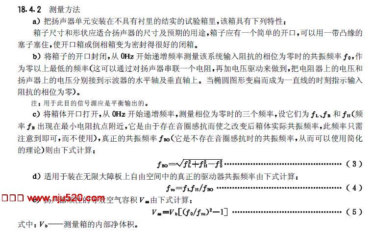

Vas的测试(计算)
爱拼才会赢
  发帖心情 Post By:2010-3-22 12:49:44 [只看该作者]
根据fo,Qt,Vas,加上Re,Sd
就可以确定四个机电参数:Mms Cms Rms BL

标准里只规定了Qt的测试方法,并没有说Qms是如何测出来的啊,而且并没有说Qo和Qt的关系。

根据阻抗曲线,是可以计算出Qms Qes Qts
早期书中说的Qo, 其实就是Qt或Qts
爱拼才会赢
  发帖心情 Post By:2010-3-22 14:43:45 [只看该作者]
Qes=Re/(BL)^2 *sqrt(Mms/Cms)
Qts=(Qes*Qms)/(Qes+Qms)
这组公式是对的.
早期的书, 是把Qes等同于Qts, 其实是有条件的近似.

有一点还是不太明白,就是在计算f1和f2的时候为什么要令r1=sqrt(ro)
爱拼才会赢
  发帖心情 Post By:2010-3-22 18:53:48 [只看该作者]
为什么要令r1=sqrt(ro)?
纯粹是为了简化计算!
爱拼才会赢
  发帖心情 Post By:2010-3-22 19:03:15 [只看该作者]
也可以令Z1=0.707Zo
若ro^2>>2, 则简化为: Qts≈1/ro*fo/(f2-f1)
误差难免,且有时阻抗曲线上取不到0.707Zo
[此贴子已经被作者于2010-03-22 19:14:15编辑过]
爱拼才会赢
  发帖心情 Post By:2010-3-22 19:05:08 [只看该作者]
需要注意的是,公式形似,但f1 f2的值不同
爱拼才会赢
  发帖心情 Post By:2010-3-22 19:19:03 [只看该作者]
很多时候, ro不会太大, 这样一来:
Qts=fo/(f2-f1)*sqrt(1/(ro^2-1))
这是取Z1=0.707Zo时
可见,公式不简洁明了.
