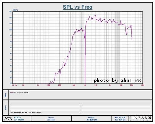

高音驱动头系列  发帖心情 Post By:2010-3-18 8:06:53 [只看该作者]
测试结果

随机抽查检测结果。实际听音属于PA用途的hifi化倾向

这种产品不是说加了RCF的号筒就能有很好的响应和听感的。
33芯的那个单看频响来说,算过得去。
44芯的那个组装有问题。

我对rcf一点不感冒,呵呵,只是随意拿一只号角来测试
听音质才是根本,我的重点1听音2看真实测试 。随机抽测不比标准测试选最好最平的曲线给人家看,我喜欢100只里边随意拿出几只来测试,看的就是批量的一致性
事实上两只单元都可以通过对比试听和对比测试来做判定

路人甲同学,可以参考两个的实测SPL曲线做对比,自己模拟一下.我做的12“全频单元20K hz改版目前不会在市场出现

实际听音效果,从声音的宽宏度和清晰度上和圆润度说3401可以同比其他44芯的驱动头,4401可以同比其他的52芯驱动头,但相对音压稍低1-2db;如果相同规格对比就没有上边的问题
