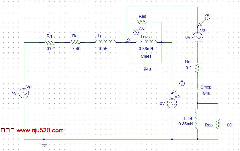

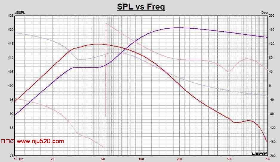

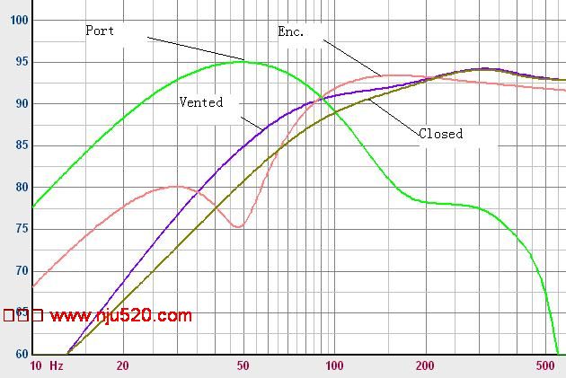

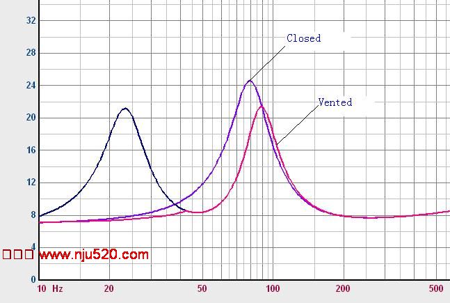

  发帖心情 Post By:2010-2-9 15:23:49 [只看该作者]
管子(声质量,等效于电感)本身是低通.
加上箱体(声顺,等效于电容,单独看是高通)后就成了带通.
[此贴子已经被作者于2010-02-09 15:24:27编辑过]
爱拼才会赢
  发帖心情 Post By:2010-2-9 15:26:50 [只看该作者]
Fb后, 基本同相位, 但很高的频率段, 倒相管辐射的声压已经很小, 基本可以忽略不计.
爱拼才会赢
  发帖心情 Post By:2010-2-9 15:29:41 [只看该作者]
LC网络谐振时,在谐振点前后相位会改变.
声学谐振,道理类似.

管子(声质量,等效于电感)本身是低通.
管子和箱体一起作用,就是带通. 高频理论上是传播不了的.
扬声器本身在箱体上仍然朝外辐射,这是高通.
从前面的实例图看是很容易理解的.
总的效应:倒相管加扬声器等于带通加高通等于高通
