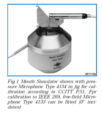

目前業界有兩种方式校準仿真嘴(或同軸喇叭),如附圖0,1所示.
附0:與聲源方向垂直
附1:與聲源方向平行
兩种方式都可以校準一條0dB的直綫,但兩种方式可否有差別,歡迎討論.

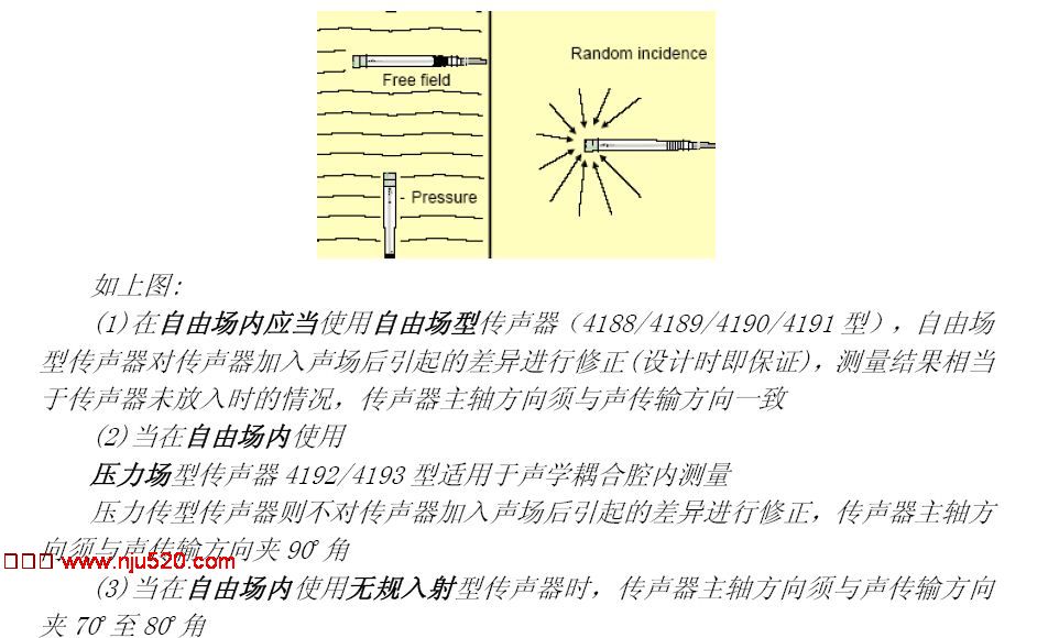

有区别,使用的MIC不同。这个MIC特性有关

我發現目前使用比較混亂,很多時候在使用時也未對自由場,壓力場傳聲器作區分,甚至對前置的使用也未作區分.所以測試結果不能反應真實的頻率響應.
這個問題是否太簡單,我也沒找到一個翔實的標準.不知哪位大俠能詳細說說,可有商榷?
附圖是引用B&K上的一些説明,可能有錯誤。

是MIC差异的使用方法啊
有1-2dB的差异的
