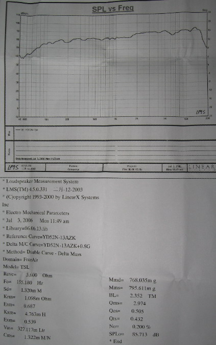

  发帖心情 Post By:2006-7-29 16:06:37 [只看该作者]
这样的小东西装上箱子以后就基本是只听到中高音了!
图片点击可在新窗口打开查看图片点击可在新窗口打开查看
理论是来研究的,经验是要积累的...18666420943
penghong_110
  发帖心情 Post By:2006-7-30 10:36:03 [只看该作者]
只是感觉2K以后比1K以下的要高10dB,低音功率要加大3倍才能和中高音平衡啊!
