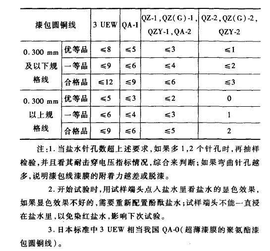

由于从无到有需要规划(针孔实验),请有经验的专家给我提供一点相关资料,谢谢,急需!

盐水针孔试验法的无处理法在电子行业很
快流行起来,可以说无厂不做针孔。正是考虑到用
户的这种情况,国家标准GB 6109.4—88《直焊性聚
氨酯漆包圆铜线》收入了盐水针孔试验法中的加热
处理法,近年,国际电工委员会IEC标准、欧盟标准
都将盐水针孔试验法纳入了漆包线试验范围,由此
可见盐水针孔试验法的重要性。
最初,漆包线日本标准的盐水针孔试验法仅限
于聚氨酯(我国的产品型号为QA,日本为UEW)漆
包线,后来在实践应用中被发现对于聚酯(QZ)等类
型的漆包线也同样适用。传统的漆包线盐水针孔试
验方法(可称之为直线针孔或常态针孔),主要作用
是检验漆膜连续性。

谢谢水仙的解答。
另有一个问题,关于产线上绕线(音圈)工序,首检需做针孔实验,你们有用专门的针孔实验仪器吗?是哪个厂家,哪个型号的?  对于成品的扬声器与受话器,能有什么办法对其中的音圈做针孔实验吗?
