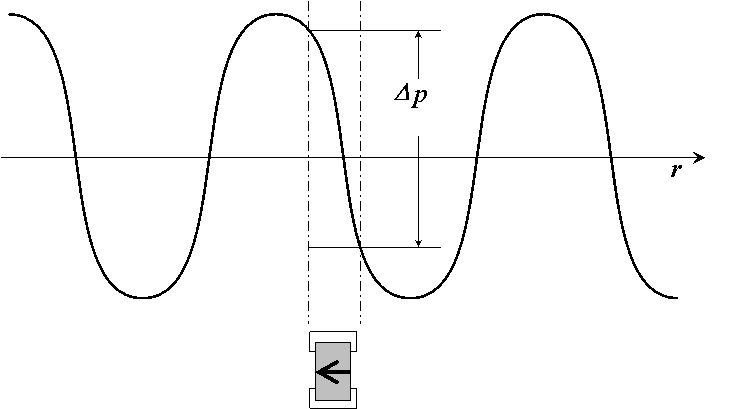

      压差式传声器在工作的时候,是靠捕捉声波传播方向上的声程差(相位差)来计算声信号强度的。前提是,传声器位于平面波组成的声场中(图1)。在无界空间中,如果传声器距离声源足够远,这也是成立的,即可以将球面波的一部分视为平面。

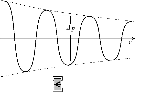

     但是,当传声器距离声源较近的时候,声压随着传声器与声源的距离增加而迅速降低。这时候除了前述相位差造成的声压梯度之外,还必须将距离变化导致的声压梯度变化考虑在内(图2)。梯度是“变化率”的意思。
    这时候,两部分梯度叠加的结果是增加了传声器的灵敏度。在低频,上述的第二部分压差相对第一部分较大,因而增益较大;高频反之,故可以忽略近场造成的影响。具体的原理参见李宝善《近代传声器与拾音技术》P.112。
