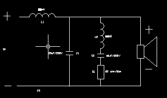

各位高手:
   请指点一下,如下图的分频网络,低音电感老是被烧,输入粉红噪声信号,电压50V,负载阻抗8欧姆;

L1 电感烧了? 电感是空芯还是铁芯,磁芯? 线径多大? 最好标出详细的电感数据。C2的数据也标出来比较好。

谢谢!电感是空心的,骨架是塑料的,L1是0.8mH,线径是0.1mm,旁路电容C1是15UF
