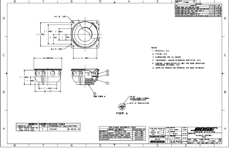

这是BOSE设计的一只2"全音域扬声器的图纸,各们DX看了后有什么想法,目前我们大家有多少是这样设计的呢?
这只扬声器国光和爱声应该都有开发过!国光目前应该还在生产.
如果有参与BOSE产品开发的朋友给大家谈谈心得吧!让我们也看看世界一流的公司是怎样严谨.

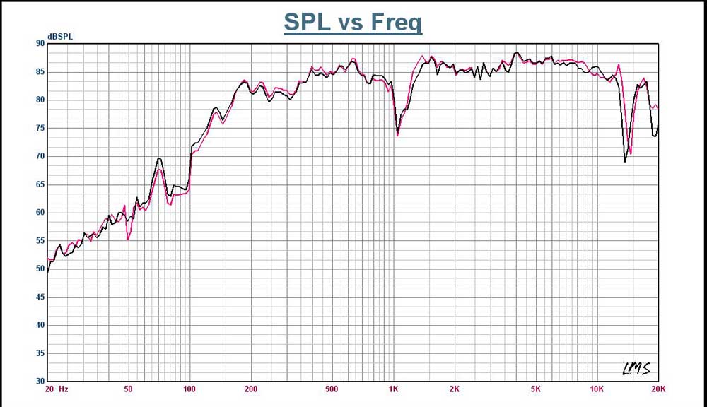

可以发这款喇叭的频响曲线和相关测试结果吗?
谢谢!

這只揚聲器的大致規格如下:
DCR 3.2 OHM
Fo 300Hz
Power 20W (200~20K pink noise 8 Hours )
spl 85dB
紅色的曲線是BOSE在墨西哥生產的,是參考的樣品,黑色的是我們開發的曲線.

  发帖心情 Post By:2005-11-19 9:01:45 [只看该作者]
bose单元在1KHz也有10dB的起伏!
有一点搞不明白,好多品牌的扬声器曲线数据并不好,
普通的扬声器曲线都能超过它,但声音就是比普通的扬声器好
是不是他们不重视曲线,要根据最后试听来决定设计方案

以下是引用ttl020520在2005-11-19 09:01:45的发言:
估计还有个失真、瞬态的约束,可能这个和听感的关系比较大...
