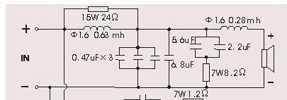

请问图中电感并的电阻是做什么用的?另外三个小电容又是做什么用的呢?

扬声器的频响曲线、阻抗曲线图贴出来看看。

http://www.kasun.com.cn/pages/product_image.aspx?id=349
楼上的筒子:这是通用的分频器,请参照连接。

中频能提升一点吧

是个补偿电路,应当是不起提升做用,而是起平滑做用,问题是我找不到相关的理论公式。所以来问下这里的许多大虾。

1)那三个小电容起到降低损耗的作用,实际操作中我们经常将一普通的电解电容并接一容值较小的高品质电容(成本不会很高)
2)并接的那个24欧姆电阻会影响到过渡带的滚降特性,该电阻阻值越小,滚降越缓,阻值越大滚降越快,适当调整器件参数,L/C值,该电阻似乎可以不要。
3)和扬声器串接的那个电感有点莫名奇妙,完全可以不要前面那个补偿电容还可以小点!

串接的电感应该是三阶滤波电感.
