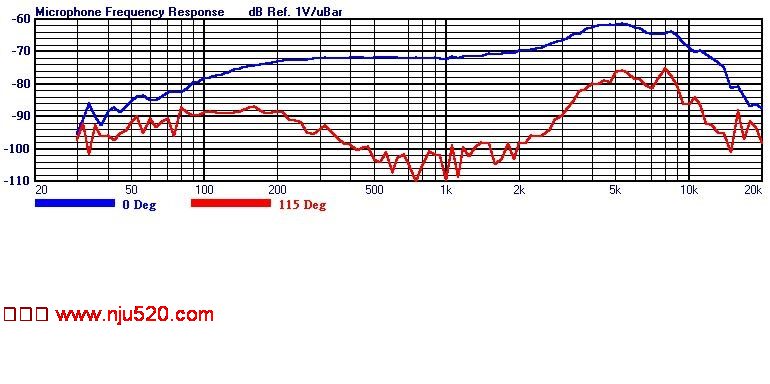

高频拉差相对1K是比较差的,只是容许范围而矣。附曲线供参考。

以下是引用miczhg在2009-11-18 20:33:40的发言:
这个是单指向的曲线啊
我现在想做的是抗噪音的
还是谢谢关注!
