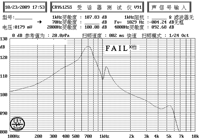

[求助]1506曲线打折怎样改善?  发帖心情 Post By:2009-10-28 14:23:32 [只看该作者]

可能是模态引起的。

振膜组入时候变形引起。
你可以用显微镜观察一下组入时的变化。

怎么样做才能尽量减少膜片变形?
lht
等级:新手上路 帖子:7 积分:63 威望:0 精华:0 注册:2009-10-5 14:36:39
  发帖心情 Post By:2009-10-28 16:32:33 [只看该作者]
膜片组装支架的时候 我已经很小心了 ,可还是会出现这个情况,不过那个折度小了点 , 我先放膜片后打胶,也是会有这个显现,我在想是不是和胶有关系?

我想应该是膜片的原因  是膜片变形 瘪膜...什么材质的膜片???

PET材料的,厚度是9U的

个人认为有两点需要确认: 1.引线胶水是否将引线固着好。 2、胶水是什么类的。

胶水是UM-700,厂家说可以固定引线用,如果固定引线有问题的话,我做了下试验,不固定引线,曲线也有个折,不过要小一些。下膜片这个环节有没有可能出现问题呢?

同意JMA的说发,打折可以几个方面考虑1.操作过程中膜片变形,或者没组装好
2.你的付线胶和中心胶,折环上硬胶越少越好,付线建议用白油,效果不错
3.还有就是你膜片设计啦

1、膜片变形。2、固线胶多,不均匀。3、建议使用水性胶固线!

先不要考虑那么多的可能因素。要确立主要因素。
关于胶水,LZ肯定用常用胶,应该没有问题。
振膜变形才是主要因素,振膜装入的时候,和盆架的配合不好,对振膜造成挤压。
LZ可以再确认一下。

同意12樓說法!列出振膜外徑與盆架內徑尺寸及公差!

晕,楼上应该不要怀疑楼主的设计水平,放配合间隙是最基本的,我想楼主不会犯这种错误吧,胶水和膜片是应该最先考虑的

零部件尺寸的偏差,可能和设计水平没有关系。
供应商加工时,会有偏差,如果是临时模具,偏差更大。

护盖是否眼压住了膜片悬边?

你的是无铜圈膜片吧??这样的话就是你生产膜片时的理线胶水有问题。你用的理线胶水太硬,如果你是做低档的话就不要理会它了,如果有要求的话要么你就改用带铜圈的膜片,要么你就在理线时先打内外点将音圈线固定好后再打717或者白油来理线。

问题解决了,原因是下膜片的问题,支架涂胶太浓,下膜片的时候膜片很容易变形,我把胶水调稀了后,小心放好膜片,问题就基本解决了。关键问题还是下膜片工学
