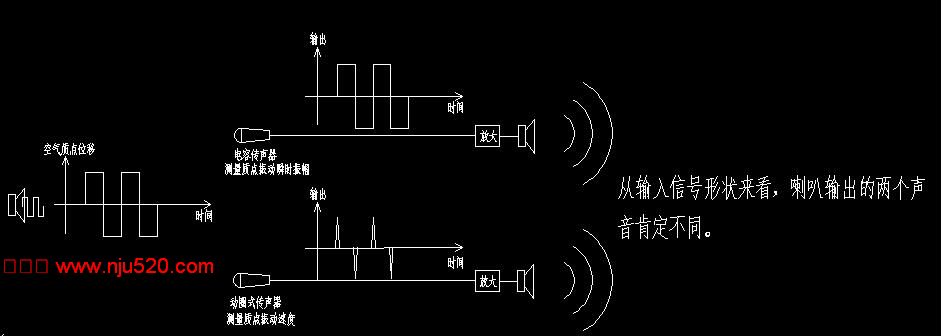

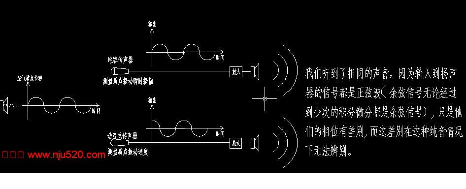

谢谢老兔子的关注,“声压正比运动速度正比振幅正比压力所以这几个只要记录其中一个就能得到声压”这我是同意的。的确,无论对那个量进行测量我们都能完整的记录声波信息;但是问题是他们记录的方式不同,而我们的放声系统就一种,无法适应这多变的信号。附件上的图片很好的说明了问题的存在。对于一个做正弦振动的音源,无论是使用动圈式传声器还是电容传声器对声音进行录音,我们都能得到相同的回放声音。但是对于一个做矩形波振动的音源,两种传声器的录音就会产生差别。

电信号有方波很正常,但声波真的有方波吗?即使近似的梯形波也是不存在的。方波电信号是平顶,对应着振膜在脉冲顶部的时间根本是处于静止状态,停止了对空气的策动,哪里还会产生声压?不管什么拾音器,方波电信号经动圈扬声器变换成声波都是成了猝发的尖峰波。

提问者知道动圈可以记录脉冲
他问的不是这个,而是当电容给出方波的时候,动圈记录到的究竟“是什么”
我在3楼已经回答过,动圈记录到的同样是方波。他六楼下方的那个图错了,错在没有理解声接收的基本原理
只要正弦波能发出来,梯形波就是可以发出来的
