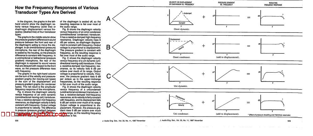

  发帖心情 Post By:2009-12-16 19:47:28 [显示全部帖子]
每个文件100k太令人发指了
压缩到这个样子,还是刚好能辨别吧
这个专门讲了动圈和电容的区别,速度响应和位移响应都给出了
图片点击可在新窗口打开查看此主题相关图片如下:未标题-1 拷贝.jpg
图片点击可在新窗口打开查看此主题相关图片如下:jaes 1987 - 各种传声器的工作原理(图) - 缩小.jpg
