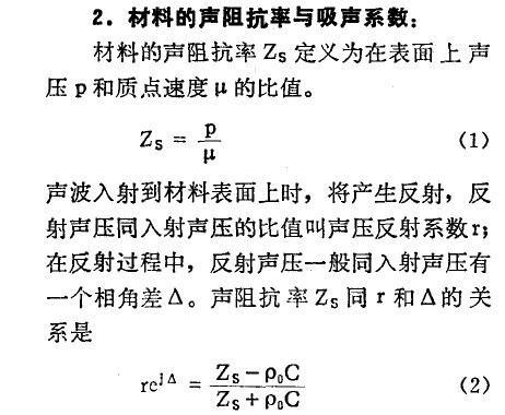

在论文里看见一个计算吸声系数的公式,但是论文中没有给出它的来源,望高人指点下……

楼主给的不是吸声系数的计算公式. 不知道出自什么论文, Z应该是声阻抗率.从公式看只是一个定义.声压除以速度就声阻抗率.再除以ρc等于相对声阻抗率.
