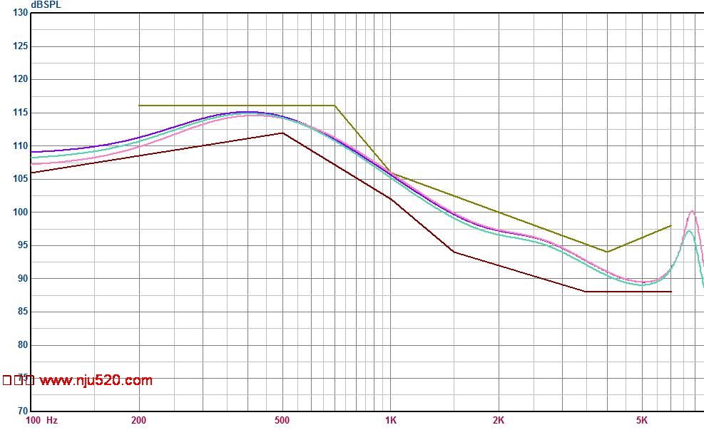

6X15一款跑道形磁路的手机用受话器. 之前频宽只做到4K就急速衰减.   现在客户要求要做到7KHZ.
于是集中火力修改振膜球顶形状,最多也只达到5K半.    着急中...

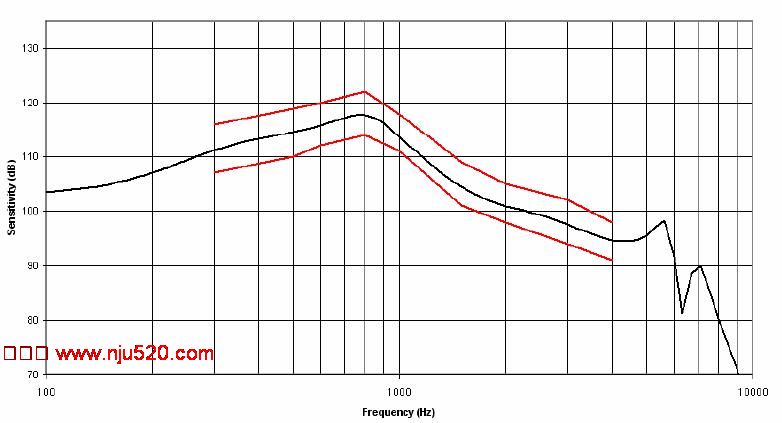

 寻求坛子里高手支招!  附上客户提供的对手曲线,人家已经在7K的地方等我们好久了
上面是比对曲线.红色的是按照对手规格书临摹的曲线. 蓝色是我们最近做的一款. 低频有些差,但可以改 不存在问题.  中频较低,因为是用涌韵膜片, 而且客户没有强调这一点,也就认了.    关键是高频.现在做的要比图上的好一些,可以到5.5K.   但要达到红色曲线的频宽,着实是个瓶颈.
音圈是用9.5X2.3X0.9H    32ohm跑道形  一直都是集中在改球顶形状的方式来延展高频.
另外,红色曲线是AAC的.

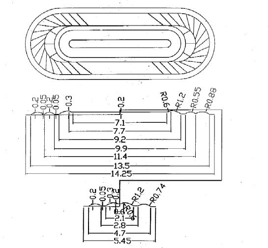

上面是涌韵膜片图纸. 大致就是如此.  可以看到"球顶"上有条凹槽. 现在改频宽已拿掉了.

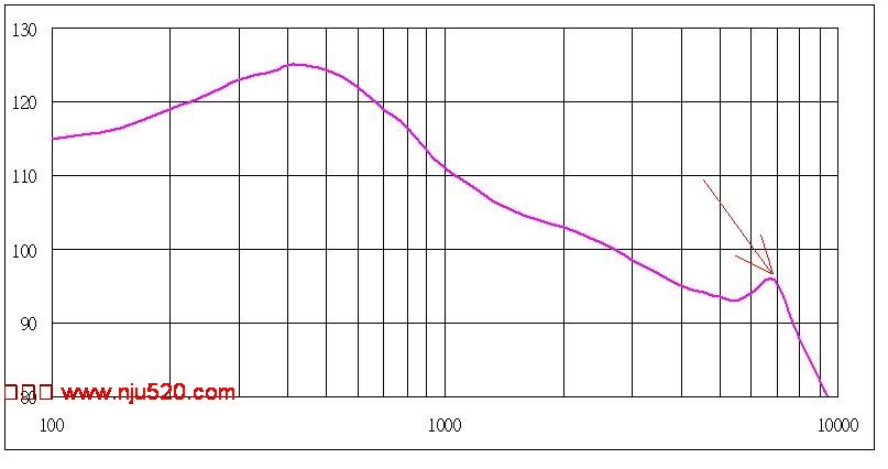

  发帖心情 Post By:2009-9-23 9:13:10 [只看该作者]
7K的曲线提供一下!
改振膜效果不大.
  发帖心情 Post By:2009-9-23 9:14:10 [只看该作者]
  发帖心情 Post By:2009-9-23 9:15:45 [只看该作者]
上图的7K峰,不是振膜影响的.

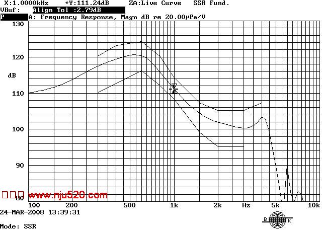

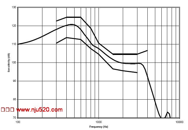

  发帖心情 Post By:2009-9-23 13:56:31 [只看该作者]
爱拼才会赢
  发帖心情 Post By:2009-9-23 13:58:27 [只看该作者]
爱拼才会赢
  发帖心情 Post By:2009-9-23 13:59:47 [只看该作者]
爱拼才会赢
  发帖心情 Post By:2009-9-23 14:01:50 [只看该作者]
AAC产品的具体型号是?
他们品种很多,一直也在改进设计,膜片估计不会用涌韵的(太贵了).
上面三图都是AAC的0615受话器.
爱拼才会赢
  发帖心情 Post By:2009-9-23 14:03:59 [只看该作者]
高频分别到3.2K 4K 5.5KHz
还没看到(或测试到7KHz)的产品.

  发帖心情 Post By:2009-9-23 18:53:08 [只看该作者]
主要是膜片楼主的膜片长轴方向不该有个R的过度。
