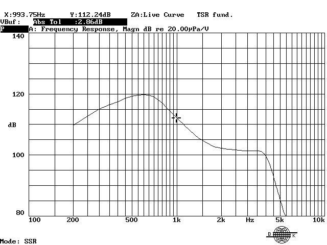

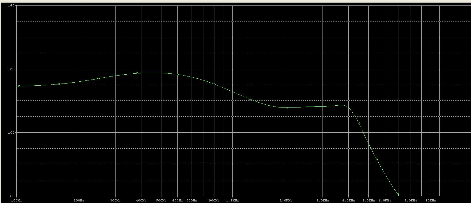

放上一款0612的受话器的仿真与实际的对比曲线:
使用IEC318仿真耳,实际测试曲线如下:
仿真泄露情况下的频响曲线如下:
