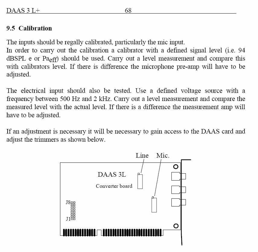

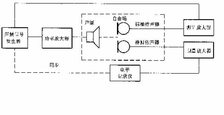

  发帖心情 Post By:2006-7-19 11:38:23 [只看该作者]
其他校准方法:
赠人玫瑰,留手余香!
新绿
  发帖心情 Post By:2006-7-19 11:46:08 [只看该作者]
DAAS3L:
赠人玫瑰,留手余香!
