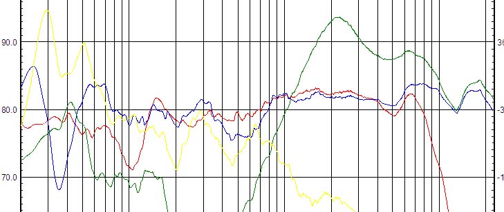

绿色曲线是加上面板,装箱后测试的。曲线向上的峰是面板引起的,面板没有办法改了,高音本身曲线平坦。现在想对高音进行二阶的4K的分频。有没有什么好的办法。

您说的很对,我对高音从5K-7K都进行过分频,曲线基本能达到要求,但是老大们要求一定4K,没有办法。但是想分到4K感觉有点难!我用三阶的分到了4K,曲线也OK!但是分频器超支了。

楼主的高音,如果单纯从频响上来尝试的话,我建议在12dB/oct的线路上,尽可能的减小 L 的值, 然后可以在 L 前面串一个电阻,注意是否会出现阻抗过低的问题,然后调整那个电阻的值,看能不能把那个峰能压下来一点,又能起到阻抗补偿的作用.

XJ兄的意见很好,曾经也这样试过,只是在L前加电阻,对中频曲线影响太大,抬高了中频响应,特别在1。5-3K这一段,不加电阻高音滤得干净,曲线好看,但不加电阻肯定是不行啊,阻抗通不过!

说实话脑子有些混乱,在高音回路的L前面加电阻会影响到1.5-3K的中频这个有点感觉奇怪,不过没有看到实际的曲线不好发表意见.
penghong老兄,你用什么系统测试喇叭的?如果提供数据,如果有频响和阻抗的单独文件为好.

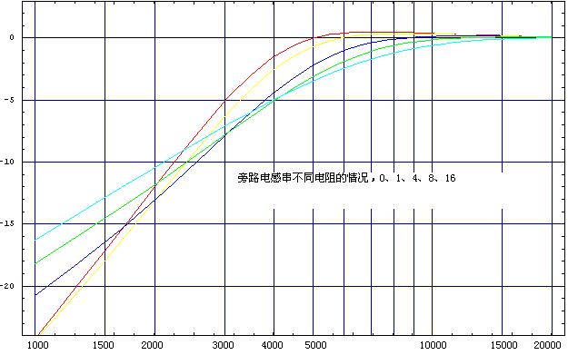

对不起,我说错了,我的意思的说加了电阻以后,从1-3K高音滤除并不干净,从曲线上可能看到,那一段向上翘得很高。对中音有一点影响,而那一段又不能太高。而不加电阻高音阻抗又不行。同时我在1楼加了TXT文件。

是在旁路的电感上串一个电阻??为什么呢??

那你再在回路那里加一个电容,大小你自己试试看,估计得上10uf,电阻改小些,也许能把那峰整下去些.

谢谢XJ兄!您的方法很好!前提是高音只能用两阶,中音用一阶,分频点在4K。在这个前提下可以讨论。
我高音旁路的电感串电阻是为了高音阻抗。

高音旁路电感串电阻完全是得不偿失的做法!!说句笑话,还不如选细点线做的电感呢,那样还省钱!!
楼主兄弟,分频点在4K不表示分频网络的谐振频率就一定是4K,关键是你所要求的分频点处分频网络的衰减特性.
