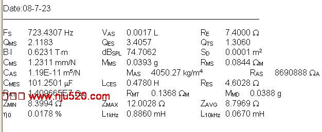

  发帖心情 Post By:2009-7-1 9:21:50 [只看该作者]
再给一个截图(此款扬声器是跑道圆的)

  发帖心情 Post By:2009-7-1 9:39:17 [只看该作者]
微型扬声器的TS参数不容易测准吧?超版是用负重还是附加容积测试的?据说KLIPPEL用激光测位移比较容易测准一些。TS参数主要用于设计低频响应,而对于微型扬声器来说,低频一般是不太好的,Fo已经到七八百甚至更高,相比其它参数,低频下限响应其实已经不太重要。TS参数主要用于质的改善,而对于大多数微型扬声器来说(除非用在耳机里),是还处在量的阶段,及有和无的问题,还没到质的阶段,所以对TS参数的使用不是太多。
即使是设计耳机,如果不需要用软件模拟设计的话其实也很少用到TS参数。而耳机设计的模拟软件很不好做,影响因素太多,所以全世界没有公开卖的耳机设计软件,所以设计耳机的人真正需要用TS参数来模拟的很少。一些人讨论问题的时候可能会说TS参数对耳机设计很重要,但真正有丰富实战经验的耳机设计人员恐怕用TS参数的时间不多。
当然这只是目前的一些现状,至于将来是否会改善不好说。
[此贴子已经被作者于2009-07-01 15:08:15编辑过]
