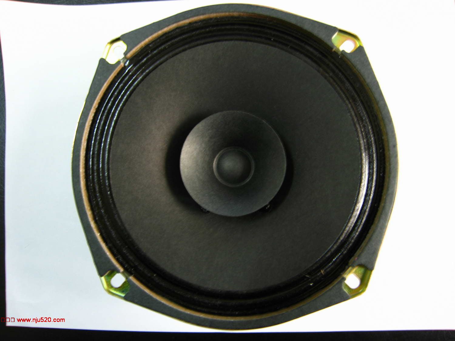

请教各位:最近刚接触纸盆折环自己涂阻尼胶,用的是东禾303A-N油性的,但是我刷出来(在点胶机针头后面帮一根毛刷)的外观和我客人的样品相差太远,客人原样看起来均匀黑亮,有些粘手,不知是胶水不行,还是需要加入什么稀释,或是工艺不对,请告知!谢!
图片点击可在新窗口打开查看此主题相关图片如下:照片 003.jpg

水性阻尼胶比油性的好操作!

 你是223B胶,应该可以帮你解决问题。

用油性德渊产的464EA应该是没有问题的

水性阻尼胶,用原液。(223B)
上胶工艺可以用毛刷上胶,胶量适当多点。
可以达到均匀透亮的效果。

我支持6楼哥哥的说话,我们公司也曾用这种胶水效果不错,在原胶水里增加些纯净水来稀释用毛刷在涂胶机上刷一圈效果更佳!
