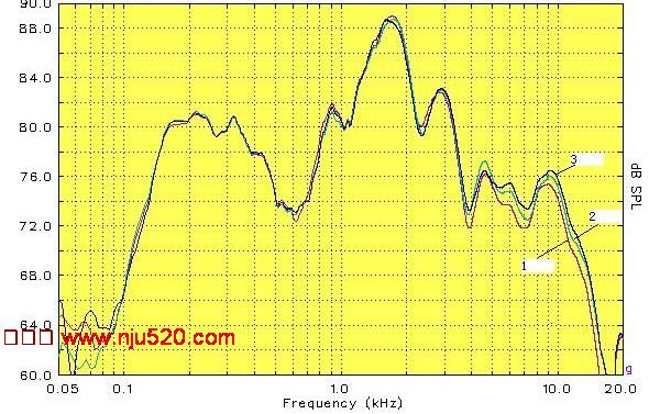

一只613的布边纸盆的电视扬声器,未装机时测试曲线如下!

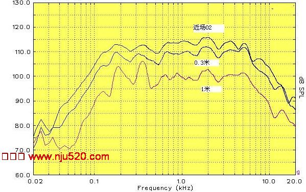

装机后却变成这个德性了!

请教:
     1)什么原因造成的?
     2)如何改善?

  发帖心情 Post By:2009-6-22 17:48:18 [只看该作者]
如果单元没问题的话,安装的面板所制,调整喇叭与面板的下沉距离就可以改善。

  发帖心情 Post By:2009-6-28 22:28:27 [只看该作者]
 这个问题可以从多方面考虑,1.比如说箱壳的通孔率(喇叭的辐射率要超过75%才可以)
                                      2.喇叭辐射前面的机壳尽量使用球面的造形,尽量减少反射。
