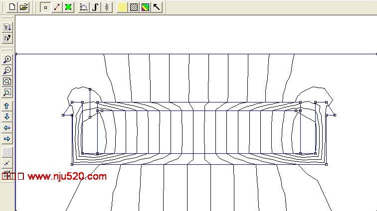

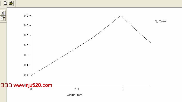

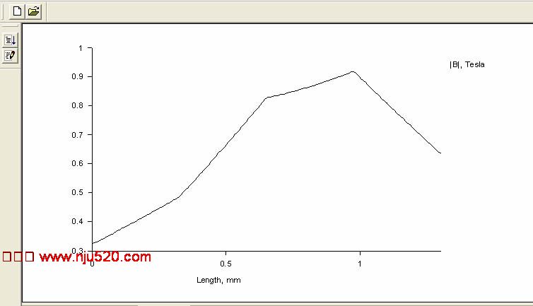

各位好,我这是用FEMM分析出来的结果,请各位大侠帮指一下这个曲线能看出什么,,能说明一些什么问题,,这曲线是好还是坏,还请告知,谢谢!

请楼主补贴上完整的资料图片,
比如,磁隙的结构,
磁力线分布图
单单看你的两个BG曲线,明显不对.
完毕.

首先给楼主问个好,您发给我的EMAIL收到,
顺便问一下,这个分析是否适用于圆形音圈的磁路?
如果是,那么,该磁路设定的模拟第一条件选择错误.应该在Problem Definition选项的Pproblem Typs里面选择Axisymmetric选项.
具体的操作步骤或者入门,可以在本坛搜索JMA(小马哥)的FEMM入门教程.
