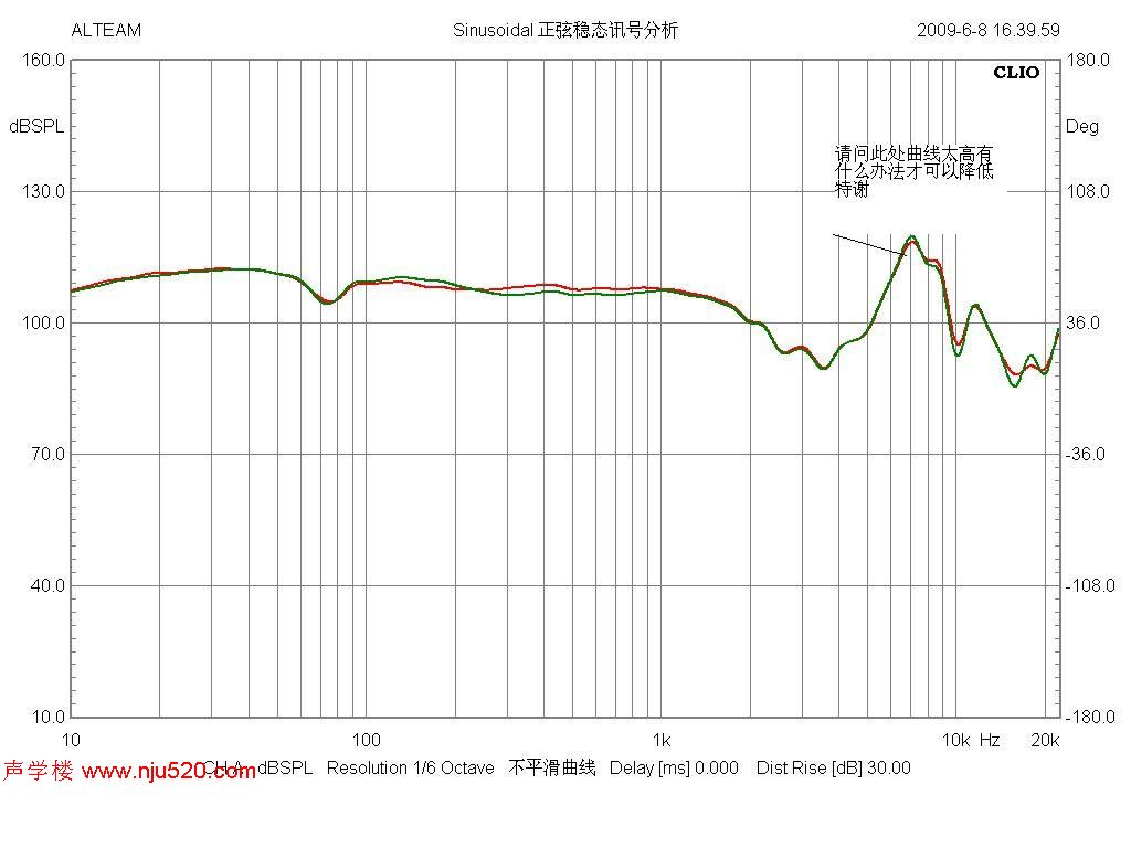

[原创]请大家帮我改改着个耳机曲线的高音部分  发帖心情 Post By:2009-6-8 18:50:52 [只看该作者]
图片点击可在新窗口打开查看此主题相关图片如下:复件 11.jpg
烟火
等级:新手上路 帖子:149 积分:2382 威望:0 精华:0 注册:2008-2-26 19:31:08
  发帖心情 Post By:2009-6-8 18:52:32 [只看该作者]
此高音部分太高 请大家指点指点怎么改低
actroxn
  发帖心情 Post By:2009-6-10 23:45:50 [只看该作者]
楼主这曲线Y轴设置的图片点击可在新窗口打开查看 30dB 一格......
前盖上贴张阻音布能降低些......
不过我到是觉得可以提升低音

我现在是在前盖上贴拉张阻音布但是感觉只是曲线变拉耳机的音质根本没有改变! 还是跟以前一样

喇叭单元的曲线是不是在那个位置有峰谷?
理想之声
  发帖心情 Post By:2009-7-8 7:46:19 [只看该作者]
那個峰應該是壓FO壓出來的吧

以下是引用烟火在2009-06-08 18:50:52的发言:
楼主,看曲线在75Hz有个谷,这个谷是什么原因造成的?
个人觉得改一下你耳机扬声器前面盖的声孔大小(如果模具没定型的话)

  发帖心情 Post By:2012-8-25 10:35:02 [只看该作者]
将喇叭频宽改窄一点,那个峰会降

音圈加重

前盖板上孔堵掉一些试试,我之前也遇到这类问题

这个地方应该是调节前腔体才行的吧,最近我也碰到一款耳机,跟你这个不同,是2K左右掉下去太多,知道是前腔体太大了就是不知道怎么改才最合适
