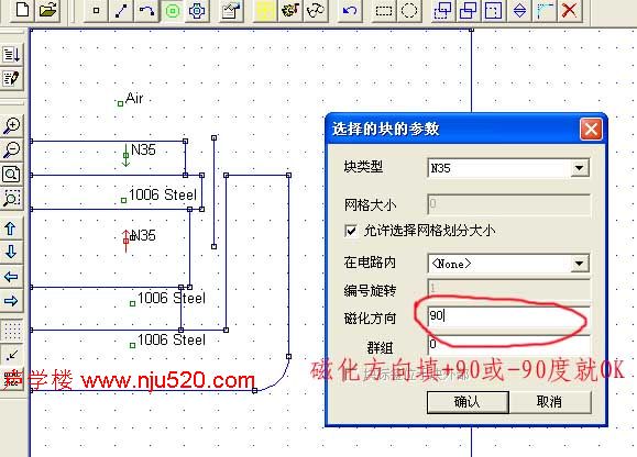

关于FEMM里面磁性的方向  发帖心情 Post By:2009-5-31 16:49:46 [只看该作者]
各位好,试用了一下FEMM里面的东东,发现画的图,磁钢的磁性是如何定的,,说一下,我画好了后,在里面磁性方向键居然是水平的,不知道是什么问题,还请各位指点一下.小弟在此先谢过了,,非常感谢!
[此贴子已经被作者于2009-05-31 16:50:47编辑过]
  发帖心情 Post By:2009-5-31 17:20:41 [只看该作者]
默认是水平的(0度),换成90度或270度就是垂直的了.

但是要注意要选择轴对称。
邹宇
等级:论坛游侠 帖子:34 积分:435 威望:0 精华:0 注册:2009-4-27 10:21:18
  发帖心情 Post By:2009-6-12 16:10:30 [只看该作者]
以下是引用鸿雁孤行在2009-06-04 23:38:57的发言:
但是要注意要选择轴对称。
这个轴对称在那?
