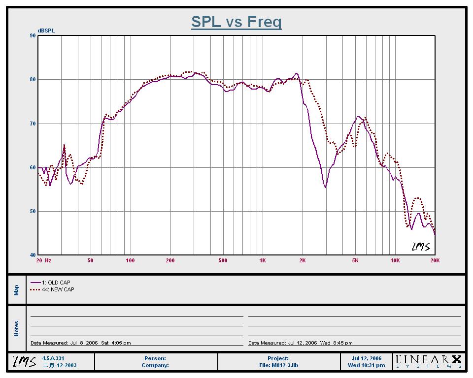

eric
等级:新手上路 帖子:80 积分:1749 威望:0 精华:0 注册:2005-10-31 12:31:32
[分享]整理了好久〈耳机基础知识〉  发帖心情 Post By:2006-7-12 22:40:11 [只看该作者]
楼主,我这个样品也是4”25心 WF,4F VC,有点像你所说的哦,请参考曲线,这两条曲线只是CAP不同(我也试了很多CAP,现在的这个才比较理想),其它都一样,我想你的是否也改一下CAP就可以呢,试试软的CAP吧(还要注意尺寸哦),祝你好运!
