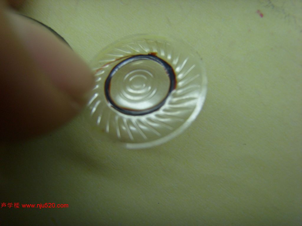

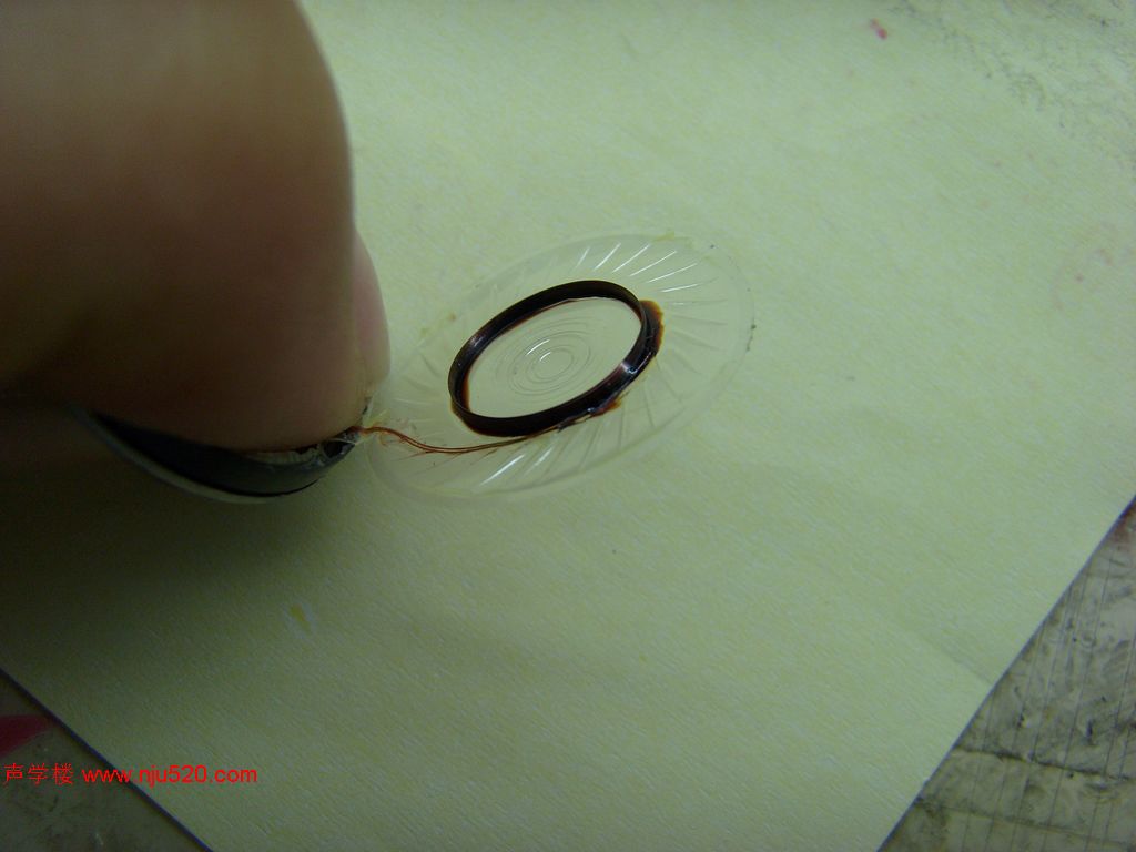

最近为了这款SPK弄的头都晕了,
20的SPK,在做完96H信赖性寿命实验后,测试时,发现SPL比没做实验前低了4DB,
音圈位处有发黑的现象,
不知道什么原因导致!
跪求请教DX们.!
今天更新了,再次做试验后,还是不行,音圈发黑,而且振膜的音圈位已经变形.
见图片

钟灵
  发帖心情 Post By:2009-5-14 15:20:35 [只看该作者]
改磁钢的材料吧
电声工程师
  发帖心情 Post By:2009-5-14 20:50:52 [只看该作者]
首先要考虑到喇叭结构的散热,在散热上就要考虑到线材,(如是骨架音圈,同时也要考虑骨架的材质)等,及膜片的设计。
Dragon
  发帖心情 Post By:2009-5-14 21:01:26 [只看该作者]
Magnet issue.
Acoustic solution designer!
bugcainiao
加好友 发短信 工程师
  发帖心情 Post By:2009-5-14 22:14:48 [只看该作者]
先测量阻抗吧,断定SPL的具体原因是阻抗大了还是磁铁性能降了
再来考虑比如磁铁的耐高温,以及音圈线的耐热等级等吧

sniper
等级:新手上路 帖子:359 积分:3369 威望:0 精华:0 注册:2006-10-13 11:31:40
  发帖心情 Post By:2009-5-15 15:05:34 [只看该作者]
中心胶水也可能有问题啊

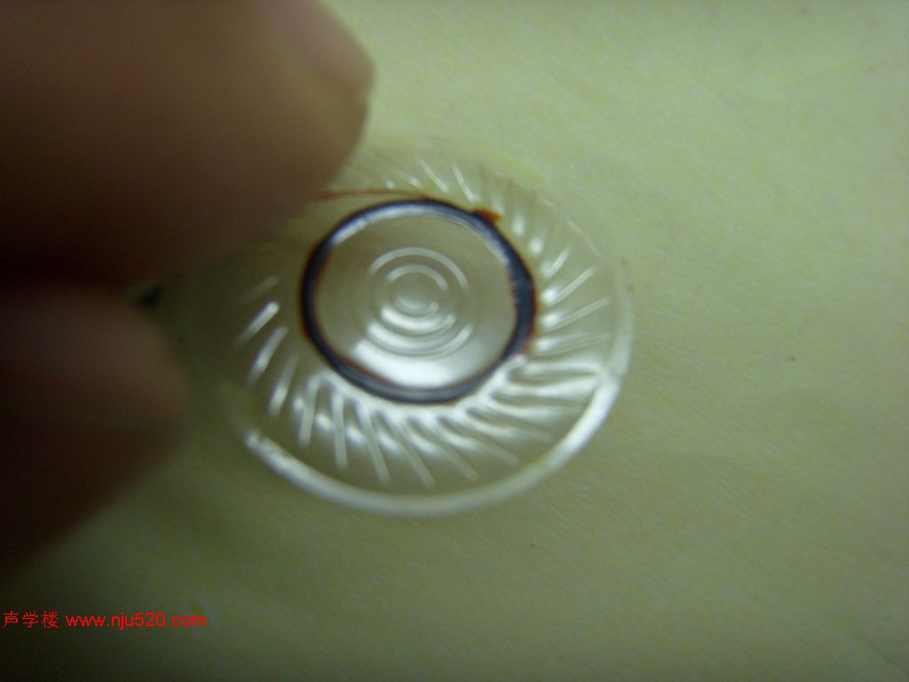

昱辰
加好友 发短信 天高任我飞
  发帖心情 Post By:2009-5-19 11:20:41 [只看该作者]
还有一张呢!

kempo
等级:论坛游民 帖子:19 积分:209 威望:0 精华:0 注册:2006-9-21 18:24:22
  发帖心情 Post By:2009-5-19 17:36:43 [只看该作者]
F0有没有变化??有没有曲线先看一下比较好判断…

昱辰
加好友 发短信 天高任我飞
  发帖心情 Post By:2009-5-21 9:43:34 [只看该作者]
曲线已经变了,SPL降了,4DB,

  发帖心情 Post By:2009-5-21 15:12:45 [只看该作者]
我的感觉
振膜受热变形 导致音圈位置变化
最终导致BL的变化

Dragon
  发帖心情 Post By:2009-5-24 19:32:08 [只看该作者]
三个建议:
。B有无变化?
。R -CURVE 有无变化。
。M 有无变化移位,做些切片可看清。

ghy2652
等级:业余侠客 帖子:55 积分:797 威望:0 精华:0 注册:2008-8-13 12:40:50
  发帖心情 Post By:2009-5-25 17:39:47 [只看该作者]
如果你用的是白噪声做的96H,功率0.8W及以上,那么你就很可能出现这个情况,如果你把音膜换成PEI的,那这个情况就很少,这个试验我做过很多次。

理想之声
  发帖心情 Post By:2009-5-26 7:57:23 [只看该作者]
是不是膜片跟音圈耐温过不了.导致音圈烧坏膜片变形

haibolee
等级:新手上路 帖子:97 积分:1319 威望:0 精华:0 注册:2007-3-31 19:25:16
  发帖心情 Post By:2009-6-6 13:27:19 [只看该作者]
中心胶碳化了?膜片变形了?功率太大?F0太高?
