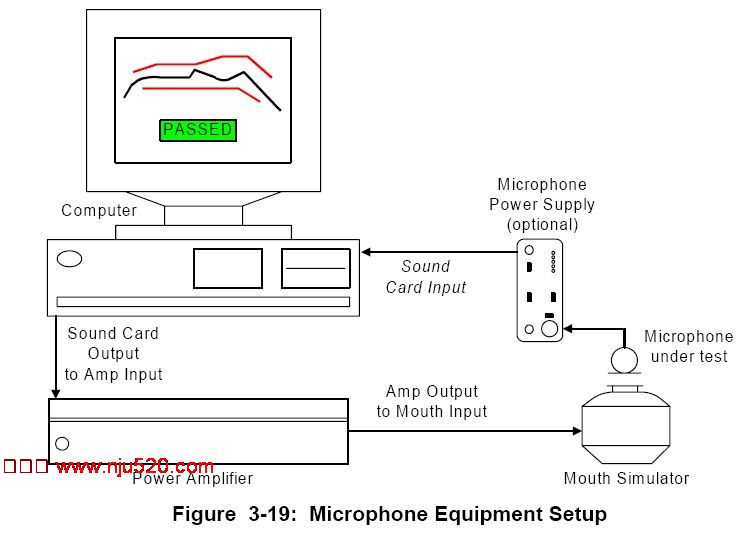

我们公司是做手机的。最近准备上一套Soundcheck或者其他同类的测试系统,但是有些东西还不是很明确。最迷茫的是关于Mic单体(或者单体+腔体)的测试。
1. Mic单体是怎么接到Soundcheck用的声卡的?中间需要什么放大器吗?这个放大器需要我们自己做还是有现成的商品?另外Mic偏置电压怎么加上?
2. Mic单体怎样放在仿真嘴上?中间需要什么适配器或者工装吗?
大家看看怎么整啊。最好有照片看看。
非常感谢!

楼主如果你有一套SoundCheck,因该有功放吧,至于偏置电压如何加,放到仿真嘴的治具如何做,应该没有统一模式。根据说明书搞定应该不成问题。

只要给MIC加个工作电压,阻抗,然后将信号接到你仪器的输入中,就可以了,简单来说就是这样。MIC的线路很简单!

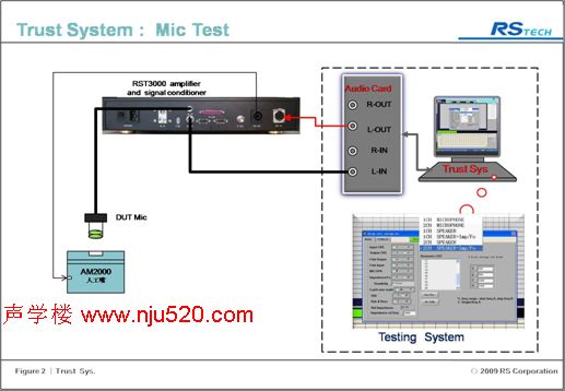

图片点击可在新窗口打开查看此主题相关图片如下:mic test.jpg
你可以用Trustsystem ,性价比特别高,这个系统有很多方案包括mic,speaker单体以及腔体甚至整机测试,北京瑞森新铺科技有限公司不仅提供测试系统,还提供整套测试方案。你可以联系一下:
www.rstech.com.cn
在测试mic以及腔体时,不需要其他配件,只要一个测放RST3000就可以了,它包括功放,mic电源供电回路,标准麦克风电源回路,还可以直接读电流。

1.先要知道普通驻极体传声器怎样测,要做一个驻极体传声器工作电路,这个电路应是驻极体传声器生产厂提供电路图,被测驻极体传声器输出端接Soundceck电路输入端。
2.距仿真嘴的距离建议同用户协商确定,GB9401-88规定小于50mm。
