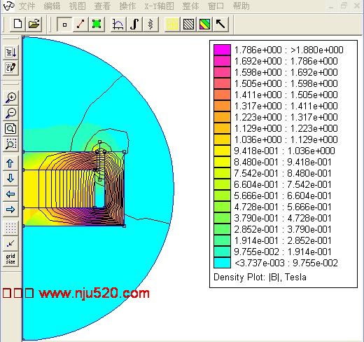

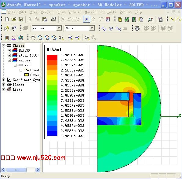

FEMM和maxwell一个对比例子  发帖心情 Post By:2009-4-22 12:20:46 [只看该作者]
随便作了一下,看看是否有太大的区别.磁路基本是一样的啦.材料库有些差别,但也不会太大.
上面是FEMM的,下面是另一个啦
maxwell类似ANSYS,专业级.诱人啊.呵呵

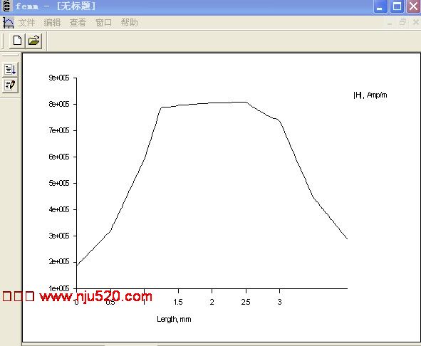

  发帖心情 Post By:2009-4-22 21:24:26 [只看该作者]
 一直用的是FEMM,个人意见:易上手,直观尤其是磁通量曲线,与实测有差异<比实测小>
  本人一直根据与实测的差异做个种磁芯的对比量,然后再可在设计阶段先评估,还不错
  发帖心情 Post By:2009-4-22 22:41:47 [只看该作者]
全部用B,对比看看.
或全部用H.

以下是引用pys8302在2009-04-22 21:24:26的发言:
maxwell一样可以出磁通量曲线
  发帖心情 Post By:2009-4-25 21:53:04 [只看该作者]
maxwell好像不能体现矢量的B值哦

  发帖心情 Post By:2009-4-26 14:33:35 [只看该作者]
你也发现啦。是有这个问题,但可以作后处理修正的。
