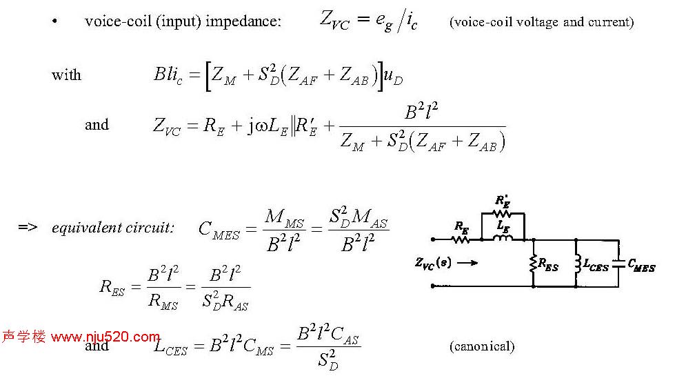

为什么下面的等效电路没有了ZAF和ZAB了?请教大家了

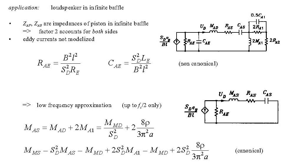

上图是扬声器在无限大障板上的低频简化等效电路(全部转换为电学量).
低频时,辐射阻Rmr比较小;辐射抗(典型的是同振质量Mmr)已经加入Mms(=Mmd+2Mmr)中.
ZAF ZAB分别代表前向负载(辐射)声阻抗和背向负载(辐射)声阻抗.
  发帖心情 Post By:2009-4-2 16:33:01 [只看该作者]
  发帖心情 Post By:2009-4-2 16:35:10 [只看该作者]
3楼的图,全部转换成声学量.
[此贴子已经被作者于2009-04-02 16:35:43编辑过]

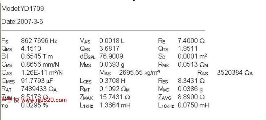

请问,图上的Le该如何取值,比如说在下表中有两个音圈电感值L1k和L10k,如何取,还是有公式可依据。
[此贴子已经被作者于2009-04-03 10:24:03编辑过]
Don't be a working poor.
钟灵
  发帖心情 Post By:2009-4-3 13:14:20 [只看该作者]
微型的,还是推荐用10KHz的.
因为F0接近1KHz,则电感值不准.
